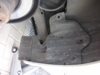

hat jemand ein pic davon wo genau man dieses teil im eingebauten zustand findet? wollte die abläufe mal kontrollieren aber komm nicht wirklich dahinter wo sich diese dinger befinden - oder ich guck einfach nicht richtig??
AW: Wasserablaufventil
Nicht gucken, sondern fühlen ... siehe den Link weiter oben.
Die Klappe ist vor dem Hinterrad
Es genügt die oberen Schrauben rauszunehmen
Zur Orientierung ein Zwischenbild
Dort am Ende ist der Gummiproppen zu sehen. Er ist gut erfühlbar.
Raus damit und es ist der Dreck zu sehen, der sich über die Zeit dort ansammelte. Auch diesen nächsten Gummiring kann man rausziehen.
Diese Arbeiten sind ohne Demontage müglich. Direkt unter dem Auslass ist ein Loch hinter dem Schweller. Dort kann man sehr einfach hineingreifen und nach oben fassen. Der Gummiproppen ist sehr eindeutig erfühlbar und einfach herauszuziehen.
Ob sich dort Dreck drin befindet lässt sich mit einer Digicam herausfinden. Es sind viele Versuche nötig um irgendwann mal ein passendes Bild zu bekommen.

Mach's wie ich ... mit der Digicam von unten reinfotografieren und wenn es verstopft aussieht, dann mit einem Gegenstand sauber machen. Holstöckchen oder was auch immer ...
Von oben ist es nur auf der Beifahrerseite zu sehen. Auf der Fahrerseite sitzt über dem Ablauf die Pumpe.

Ich hab eben mal die Gummiproppen von den Wasserabläufen links und rechts rausgefriemelt (30 min und na Kaputte rechte Hand später hats auch funktioniert) und um zu gucken ob alles frei ist hab ich von oben Wasser reingekippt... Beifahrerseite alles bestens: Viel Wasser oben rein, viel Wasser unten raus. Bei der Fahrerseite sah es da schon anderes aus... Viel Wasser oben rein und etwas wieder unten raus... und zwar etwas hinten vor der ablauf ist (also kann er ja eingetlich nicht verstopft sein) und witzigerweise etwas vorne (siehe Bild).
Frage: ist das normal, also gibt es irgendwelche ausgetüftelten Aquäduktsysteme in meinem Zetti oder sollte ich vielleciht doch mal das Rad demontieren um besser an den Ablauf zu kommen und nach Dreck suchen? Mit meinen Wurstfingern ist das nämlich ohne Demontage leichter gesagt als getan ;)

Hallo Jan,
bei mir sieht es nach ca. einem halben Liter Wasser auf der Fahrerseite genau so aus. Auf der Beifahrerseite ist es nur vor dem Hinterrad.
Scheint also normal zu sein.
In den Ventilen runzufindern kann allerdings nicht Schaden. Bei mir kam der halbe Liter auch sehr schnell wieder raus.

Ich hab heute auch mal Wasser reingekippt.
Vorne läuft bei mir rein gar nix raus.

So, ich habe gestern auch mal den Test gemacht.
Bei mir sah es so aus, wie bei Major Jan und Oryx. Auf der Beifahrerseite lief das Wasser ratz-fatz wieder unten raus, auf der Faherseite ging es etwas langsamer und vorne auch noch raus (so wie im Bild von Major Jan).
Meint Ihr, ich soll am WE trotzdem mal das Rad abnehmen und nachgucken?
Das liegt einfach daran dass der Behälter der Hydraulikpumpe, das Wasser beim ablaufen etwas hindert... mehr ist da nicht!!! Bei dir ist schon alles ok, mach dir keinen Kopf!
