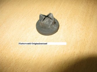

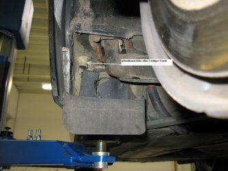

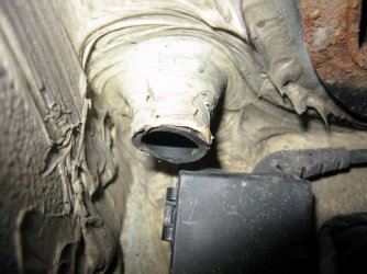

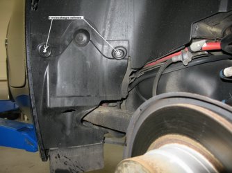

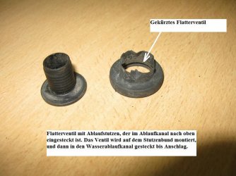

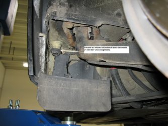

da ich nun auch diesen GUTEN Rat gefolgt bin, bei meinem Z4 den Wasserablauf des Verdeckkastens zu kontrollieren und zu reinigen, habe ich meine Arbeitsschritte mit Bildern dokumentiert. Das "Flatterventil" habe ich modifizeirt, um weniger das Problem zu haben, das sich der Schmutz am Ventil sammeln kann.

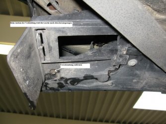

Bild1 und 2, Verkleidung ausbauen ( man kann einfach besser arbeiten und den Kanal absaugen )
Dann Flatterventil mit Kunststoffstutzen ( siehe Bild 7 ) nach unten leicht drehend herausziehen.

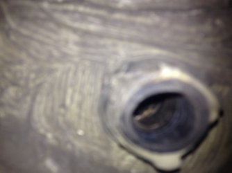

Bild 3, 4, und 5 zeigt den Kanal ( Rohrstutzen mit Ventil )
Kanal reinigen und absaugen. Ich habe ein Stück stabilen Draht genommen, und mehrmals durch die Kanalöffnung nach oben geführt.
Gut war, das keine Verstopfung oder eine Menge Dreck bei meinem Z4 vorhanden war.
Bild 6 und 7 zeigt, das Flatterventil ( Serienzustand ) und nach meiner Modifizierung.
Nun alles wierder in umgekehrter Reihenfolge montieren und fertig.
Als Test, das der Ablauf der Wassers aus dem Verdeckwannenkanal funktioniert, habe ich Wasser an der Verdeckdichtung seitlich einlaufen lassen.
Da ist die Öffnung für den Wasserablauf des Verdeckes.
Siehe da, wie rein so raus. Wasserablauf sehr zügig. Fertig

Na ja, wenn Du so eine "Beschneidung" durchgeführt hast, dann kannst Du das auch gleich draussen lassen.
Ich würde das Teil auch komplett draußen lassen... Der Kunststoffstutzen, der ja innen eingeschoben wird, bildet mit seiner vorderen Kante wieder eine Störkante mehr, an der zB Tannennadeln (hatte viele von), Blätter oder was auch immer verfangen können...
Mal anders gefragt: was versprichst du dir davon, das beschnittene Teil drin zu lassen?
Dank Jokins Tipp sind meine Stutzen seit drei Jahren komplett draußen und die Abläufe sowie Pumpenraum werden jeden Monat kontrolliert (Endoskop): nicht die geringsten Wasserspuren im Pumpenraum :t
Grüße
Hallo
hast Recht, wenn man das so überlegt.
Bei der nächsten Wasserablaufkontrolle mache ich alles raus.

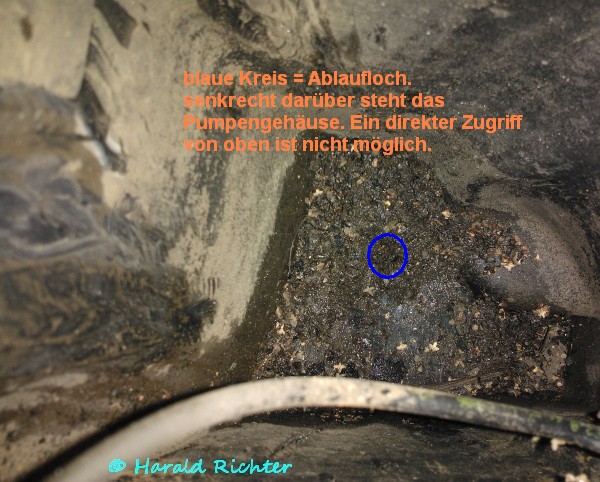

Richtig, raus damit - Du siehst selber auf Deinem eigenen Bild Nr. 5, dass der rausgeführte Schlauch, absolut nix draufgesteckt bekommen muss. :s

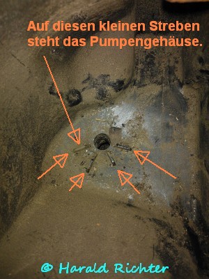

Oben vom Dachgestänge, vorbei am Pumpengehäuse das Ablaufoch zu treffen ist schon ne Kunst. Das Pumpengehäuse steht genau über dem Ablaufloch. Wenn du das Loch getroffen hast, sind schon ca. 20cm vom Kleiderbügel im Auto verschwunden. Um nun unten am Ablaufstopfen wieder raus zu kommen, brauchts nochmal ca. 45 bis 50 cm.
Meine Erfahrung (ca. 300 Pumpenumbauten) zeigt, dass das so nicht funktionieren kann.

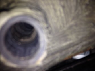

Auf der Fahrerseite, also wo die Pumpe ist, da schaut das so aus.
Oft schaut das in dem Ablaufkasten so aus. (Pumpengehäuse natürlich schon entfernt)

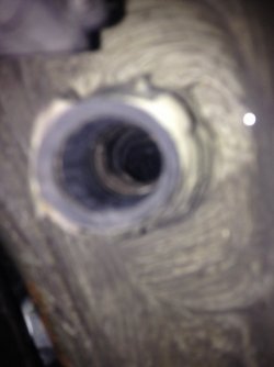

Hier wurde schon mal sauber gemacht

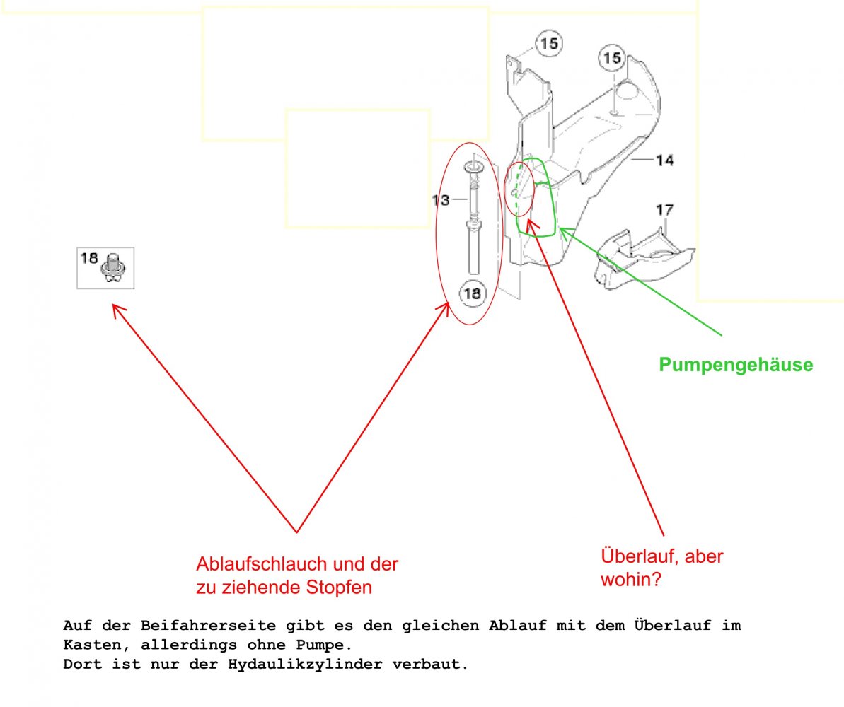

Mittlerweile entferne ich auf der Beifahrer seite den Stopfen.
Denn bei manchen stand das Wasser fast bis bis zum Überlaufen voll mit Wasser.
Das Wasser läuft dann nicht in das Wageninnere, dafür woanders hin, wo ich denke, da schadet es mehr.
Wenn man sich den Ablaufkasten anschaut, dann hat der hinten in ca. 5 bis 6cm höhe eine Aussparung, da würde das Wasser dann ablaufen.
Wie gesagt, ich weiß nicht wohin das dann läuft und womöglich über Wochen und Monate vor sich hingammelt?
