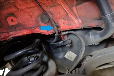

Heute mit @marvin und @suppamack bei Marc und mir die Radhausschalen umgebaut und angepasst.
2 Autos in etwas über 4h war das erledigt. Danke an Marc für die Unterkunft und Getränke, Danke an Marvin
für das umgesetzte Wissen aus den anderen Umbauten vorher.
Im Grunde ist es sehr einfach wenn man es einmal gemacht und das richtige Werkzeug hat, Blechschere, Schnabelzange
und einen Heissluftfön. Der von @SaschausDü :t überlassene Topf mit Unterbodenschutz reicht noch für 2-3 weitere Autos.
Interessant und Erwähnenswert ist, das auf der rechten Seite noch ein Kabel in der Schale eingeclipst ist, was man nicht direkt sieht.
Da sollte man drauf achten bevor die rechte Radhausschale rausgefummelt und das Kabel dann beschädigt wird.
Links ist nicht derartiges, Schrauben lösen und rausfummeln.

Tippe auf den Bremsbelagsensor Frank :roflmao:
Den Unterbodenschutz will ich aber wieder haben, am besten nächstes Wochenende nach frechen mitbringen ;)
Nee...ist nicht der Belagsensor sondern was mitm Tank zu tun hat....hatten wir nämlich auch erst vermutet das es der Sensor wäre.

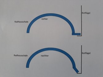

muss nur diese kante abgeschnitten werden und gut oder? :)
Genau.
In etwa in der Breite, die Du da siehst, muss die Kante weg. Aber nicht auf der Länge der gesamten Kante, sondern nur "oben", wo das Rad schleifen könnte.
Dann muss Du mit einem Heissluftfön und einer möglichst breiten und flachen Zange das Gummi grade ziehen, sodass der "Knick" raus geht und man die dann neue Kante wieder in die Falz im Kotflügel legen kann.
Den Kotflügel hast Du vorher mit Unterbodenschutz geschützt.
Und die neue Kante solltest Du abschmirgeln, damit sie nicht so scharfkantig ist.
OK ... mhhh... und was wäre wenn ich unterbodenschutz drauf spachtel und das radhaus nach dem abschneiden einfach wieder einbau?
Dann veränderst Du die Innenansicht nicht. Da wird dann nix breiter. Und mit dem Heißluftfön vergrößert sich der lichte Raum im Radhaus.
Wenn Du nur abschneidest, flattert Dir die Radhausschale immer aus der Falz raus.
Das wäre ein großer Mist.
das mit der falz hab ich verstanden... könntest du nochmal genauer beschreiben was du mit lichte raum im radhaus und innenansicht meiner? ist es nicht genau die kante auf der der reifen schleift die ich da wegnehme?
Die Kante hat ja einen Knick. Du entfernst einen TEIL des Gummis, der in der Falz steckt.
Wenn Du das dann so lässt und einbaust, hat die Radhausschale keinen Halt mehr in der Falz.
Also musst Du sie in die Breite ziehen, damit sie wieder in der Falz einhakt.
Und dieses "in-die-Breite-ziehen" bewirkt, dass der Knick der Kante kleiner wird bzw sich Richtung Radhaus-Außenkotflügel bewegt.
Dadurch schaffst Du Dir mehr Luft für den Federweg des Rades.
