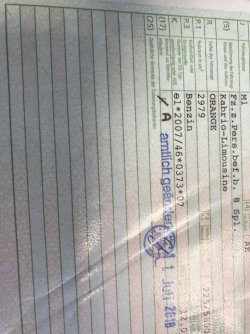

So - der letzte Schritt ist getan. Ich war bei der KFZ-Zulassungstelle. Wartezeit unendlich. Bearbeitungsdauer 5 Minuten. 12 EUR gezahlt und einen neuen Fahrzeugschein in den Händen gehabt mit den eingetragenen Felgen/Reifen.
AAaaaaber: Was ich nicht wusste und nur durch Zufall richtig gemacht habe:
Mein z4 war noch komplett Serie. Nichts war zuvor eingetragen. D.h. der Beamte benötigt nicht nur den SCHEIN sondern auch den BRIEF (neudeutsch: Zulassungsbescheingigung Teil II). Der TÜV-Prüfer meinte noch, dass das nicht nötig sei.
Doch, war es. Denn in Punkt (17) stand bis heute Morgen ein "K".
Wegen der erstmaligen Änderung muss aber ein "A" rein.
Anbei das Foto als "Beweis" ;)
Bitte schaut also mal in Eure KFZ-Briefe, ob das bei Euch auch so ist. Wenn nicht, dann müsste man das wohl nachholen.
Da hier der Fred sicherlich nicht von allen usern gelesen wird: Gibt es einen Fred, wo dieser Hinweis besser reinpasst, sodass er auch von z1/z3/z8'lern, und E85/86-Kollegen registriert wird?
Bei Eintragungen von techn. Änderungen in die Fahrzeugpapiere ( Zulassung ) , muß der orig. Fahrzeugbrief vorliegen ! In ihm wird aber nur das obige vermerkt und man bekommt eine neue Zulassung incl. allen Änderungen !
Hab ich vor kurzem auch alles durch !!!
...und was ist die Bedeutung von „K“ bzw. „A“?
Es gibt 4 Arten von Eintragungen, hab ich mir sagen lassen:
K=konform, das Fz. hat eine EG-Typgenehmigung bzw. eine ABE
A=abweichend von der Typgenehmigung sind Veränderungen am FZ vorgenommen wurden, welche in die Fz-Papiere eingetragen wurden
E=Einzelabnahme, das Fz entspricht keiner Typgenehmigung und wurde von einem Sachverständigen durch eine Einzelabnahme für den öffentlichl. Straßenverkehr abgenommen. Wurde vor 01.03.07 nach 18 Monaten ununterbrochener Stillegung fällig!
Z =Fahrzeug aufgrund einer Zulassungsbescheinigung Teil1 aus einem anderen Mitgliedstaat zugelassen, wenn techn. Fz. Beschreibung unvollständig
