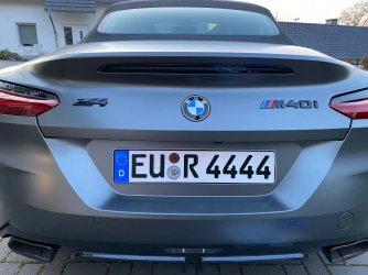

schaut super aus, aber 80€ für zwei Logos?

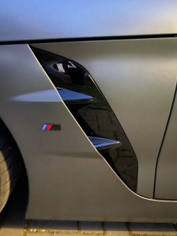

Stimmt, aber was solls. Fand die seitlchen viel teurer, haben 50 gekostet. Allerdings gibt es dort auch welche für 35 und 20, dachte die teuersten sind auch die besten :D
Viel mehr Angst hatte ich vor der Arbeit, hat aber dann doch super geklappt.
Ärgerlich bei den seitlichen M-Logos ist, dass diese nicht für links und rechts sind, sondern das es zwei identische sind.
Musstest du die alten entfernen oder hattest du sowieso keine vorher?
Hatte vorher die Cerium drauf, war dadurch sehr viel leichter, einfach unten und an einer Seite Malerkrepp, dann heiß machen und mit Zahnseide oder so abmachen (gibt im Netz ein paar gute Videos). Dann sauber machen, Klebereste mit Nagellackentferner (vielleicht was anderes) entfernen, noch mit Isoprepanol entfetten und das neue drauf, eventuell dann noch was wärmen falls es kalt ist

Wie gesagt. Einfach mal ein paar Videos im netzt schauen, aber nicht von den Amateuren. Hatte da eins von so nem Tuner. Die seitlichen habe ich bei eBay bestellt. Hab die teuren genommen. Ob es einen Unterschied gibt....?
Werde ich machen.
Ich würde es ja gerne mal wissen. Vielleicht bestelle ich einfach mal beide :D

mit nagellackentferner?!
allein das in dem Wort Lack entferner steht macht mir Angst. Zum Glück hab ich keine Logos genommen. Aber wenn ich jetzt die schwarzen sehe bekomme ich Lust darauf 😍
Keine Panik, schließlich nutzen die Damen das auf ihren Fingernägeln. Oder willst Du Lösung nutzen? Gibt sicher noch was anderes, aber glaub mir, ich bin schon ziemlich penibel was den Lack angeht und trotzdem hab ich die Klebereste damit entfernt
