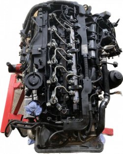

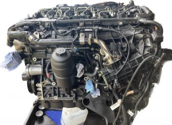

Viele Teile sind neu, manche auch nur gereinigt. Aber alles mit Neuteilen neu gedichtet und dann schön/ordentlich aufgebaut.
Eine Einspritzdüse muss neu, da es einen Riss in der Düse gibt. Hoffe die kommt zeitnah und dann könnte der Motor wieder in den 3er eingebaut werden…

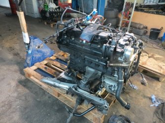

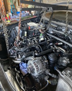

Heute konnte ich den Motor einbauen und auch schon die meisten Komponenten anbauen und anschließen. Einen neuen Wasserkühler gab es natürlich auch noch.
Es fehlen jetzt nur noch die Komponenten die mit Luft zu tun haben und auch die Wasserschläuche und danach kommen dann alle Flüssigkeiten rein.
Dann noch eine Kompressionsmessung und dann wird es spannend…

Schöne Sache, wäre es nicht Sinnvoll vorher mal die Kompression zu testen bevor man den Motor einbaut? Ansonsten bin ich auf die Eindrücke gespannt wenn das Triebwerk das Erste mal anspringt und Läuft :)
Wenn du mir sagst, wie man an einem ausgebauten Motor die Kompression misst, mache ich das beim nächsten mal dann so. 😉
Na ich weiß ja nicht wie es beim E9x ist, aber beim E60 war es damals so das ich den gesamten Vorderachsträger abgelassen hatte samt Motor drauf auf den Motorlagern , ist dann wie ne Art Traverse für alles weitere, und da drauf kann man den Anlasser doch mal mit 12V bespulen und Kompression messen. Ich meine ja nur wäre halt schade wenn du jetzt was fest stellst und das Triebwerk wieder raus muss.
So hatte ich es damals bei meinem E61 mit N57 gemacht... ne Europallette drunter, fertig :)
Stimmt, so könnte man das machen!
Guter Trick, Danke! Aber leider zwei Tage zu spät. 🤪

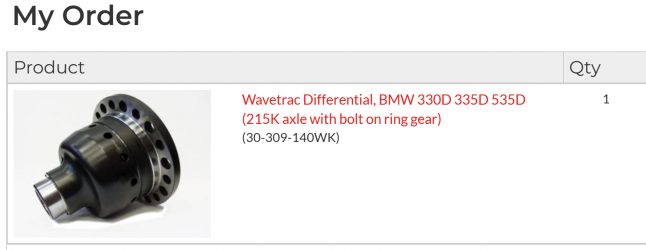

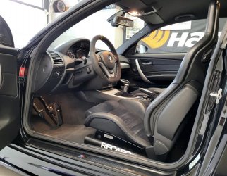

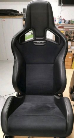

Die Sitze sind noch nicht drinnen und auch die Sperre habe ich noch nicht geschafft einzubauen... 🙈
