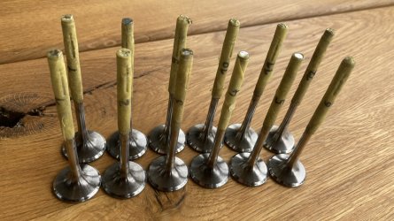

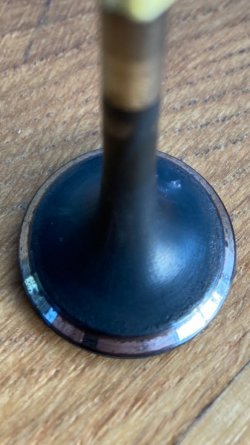

Den regnerischen Nachmittag genutzt und die Einlassventile per Ultraschall gereinigt und zum Schluss auch gleich noch etwas poliert…
Vorher:
Nachher:
Die sind jetzt schon wieder fertig, um neu in den Kopf eingeschliffen zu werden…

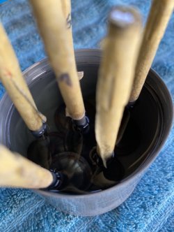

Der Reiniger funktioniert gut:

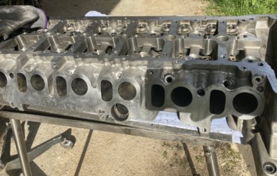

War gestern Abend beim Motorenbauer und habe von dort ganz erfreuliche Neuigkeiten mitgenommen.
Die betroffene Lagerstelle (KW-Lager 1) im Block wurde leicht gehohnt und dann vermessen. Die Lagerstelle ist soweit in der Neuteiltoleranz und somit hat der Block nicht wirklich etwas abbekommen und kann direkt wieder aufgebaut werden. Glück gehabt!
Die Zylinder werden jetzt noch gehohnt und dann der Block geplant.
An der Kurbelwelle wurden alle Lagerstellen (KW-Lager und Pleuel-Lager) poliert und auch dort ist alles schick. Die Welle hat also auch nicht wirklich etwas abbekommen, die Lagerstelle 1 jetzt aber an der unteren ab Werk zulässigen Toleranz. Die Welle ist also soweit in Ordnung und somit auch schon wieder einbaufertig. Glück gehabt!

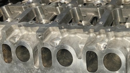

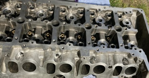

Der Kopf ist seit gestern dann auch beim Motorenbauer. Wird nun gewaschen, kontrolliert und dann auch noch geplant.
Erwarte bei dem Kopf aber auch keine Probleme und deswegen heißt es jetzt: Teilebestellungen auslösen für diverse Lager, Dichtungen, Ringe, Ketten usw...
Hoffe ich vergesse nichts. 😝🙈🤷‍♂️
Der Plan ist, das der Motor Mitte/Ende Juni wieder "tut"...

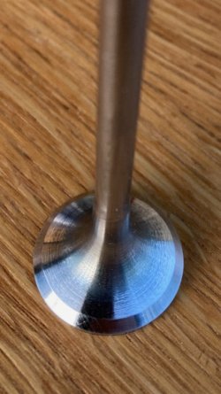

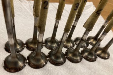

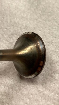

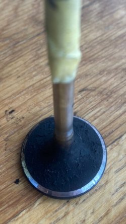

Wieviele Schritte sind bei Auslassventilen nötig, um von diesem Zustand…
…zu diesem Zustand zu kommen?
1. das Ultraschallbad schafft schon echt viel!
Im Detail aber noch nicht perfekt!
2. ein Ätzbad folgt…
…mit dem hier:

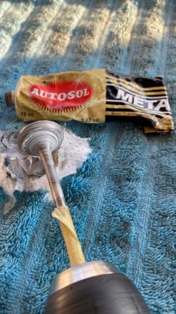

3. und dann ist nur noch etwas Metallpolitur nötig:
Und das war es dann auch schon…

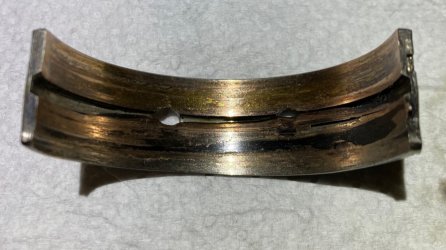

Mensch Stephan das war jetzt spannend zu lesen. Aber sag mal mehr zum Schadensbild bzw den Symptomen, wie hast du es bemerkt, und vor allem sieht die erste PL Lagerschale ja echt noch gut aus, ich sehe da auf den ersten Blick kaum nen Schaden, oder bin ich blind?
beste Grüße Ronny
Ein Foto der Lagerschale hatte ich ja noch gar nicht gepostet, oder? 🤪
Das ist die obere, die im Block sitzt und die ist nach vorne gewandert und hat den vorderen Simmerring der Kurbelwelle beschädigt…
Na Holla ! .... haste echt noch mal glück gehabt 😃
Na nun erzähle mal wie du es mit bekommen hast Stephan ? Weil nen HL klackert doch nicht ?
@Ronny G.
Tatsächlich hört man das eben doch.
Gehört habe ich es auf einer Autobahnabfahrt. Habe da ein leicht schabendes, schleifendes Geräusch vernommen und zuerst an ein Radlager oder einen Bremsbelag gedacht. Allerdings änderte sich das Geräusch mit der Modulation des Gaspedals und da lag der Verdacht nah, das es etwas mit dem Motor zu tun hat. 4km vorher bin ich auf die Autobahn aufgefahren und davor klang das Auto noch ganz normal. Auf dem kurzen Stück Autobahn habe ich auch nichts gehört, denn da übertönen die allgemeinen Fahrgeräusche diesen Defekt. Zumindest wenn man nicht speziell auf solch ein Geräusch lauscht... Paar Kilometer mehr auf der Autobahn und den Motor hätte es vermutlich komplett zerlegt. Keine Chance das Geräusch bei normalem Autobahntempo (>100km/h) zu hören.
Im Leerlauf ist es dann ein regelmäßiges, dumpfes, also leises, gedämpftes Tickern. Nicht wirklich laut, aber doch eben sehr untypisch und damit doch auffällig. Bei etwas Last und niedriger Geschwindigkeit, also wenn man so 30-50km/h fährt dann hört man es auch noch. Unter Last und höherem Tempo hört man es, wie gesagt, vermutlich nicht. Nur habe ich das natürlich nicht mehr ausprobiert, denn seit dem Defekt lief der Motor nur noch "Standgas".
Meine Aussage zum Geräusch gilt natürlich vorbehaltlich der erfolgreichen Reparatur. Muss ja den Motor erst wieder zusammensetzen und dann sollte das Geräusch ja hoffentlich weg sein.. ;-)

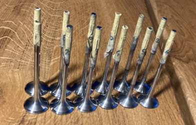

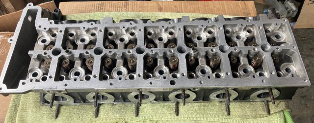

Gestern wurden die 24 Ventile eingeschliffen:

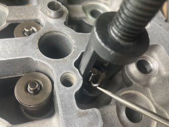

Und heute wurden erst ein paar Anbauteile lackiert und dann die Ventilschaftdichtungen getauscht und die Ventile eingebaut:
Am spannendsten ist das Einsetzen der Keile:

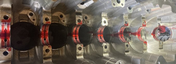

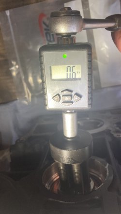

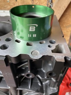

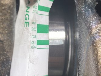

Letztes Wochenende habe ich mich um den wohl wichtigsten Schritt gekümmert. Die Kurbelwelle wurde eingemessen und montiert. Die Kolben und die Pleuel habe ich auch noch geschafft...
Zuerst das Einmessen aller 7 Lagerstellen mit den neuen Lagerschalen.
Dafür legt man solche Kunststoffstreifen ein und montiert die Kurbelwelle einmal komplett nach Werksvorgabe...
Die Lagerluft war bei allen Lagern mehr oder weniger identisch, mit Messwerten bei 0,05mm...
Und dann wurde die Kurbelwelle gereinigt und mit einem speziellem, sehr zähem Einbauöl wieder montiert. Diesmal natürlich mit neuen Schrauben...
PS: Beim Anziehen der Schrauben kommt man ordentlich in Schwitzen!
Das Losbrechmoment der Kurbelwelle liegt, trotz des zähen Öls, bei 0,6Nm. Zulässig wären laut BMW bis zu 2Nm...
Danach wurden dann noch alle Kolben und Pleuel montiert.
Das Montieren der Kolben geht sehr gut und zügig mit einer passenden Einbauhülse von Bartek im passenden Durchmesser...
