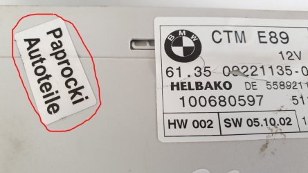

Das abgebildete EMF wurde im Mai 2016 produziert...
... und wurde vom Teilehändler "Paprocki" aus Neuwied gebraucht gekauft. Ein ähnlicher Aufkleber auf einem von mir gebraucht gekauften CTM:
Leider ist das EMF auch kein günstiges Teil ebenso wird es nicht Plug&Play ausgetauscht.

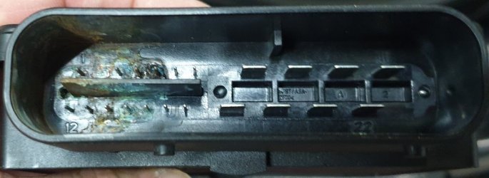

Beim sauber machen des EMF ist mir aufgefallen dass ein PIN fehlt. Von daher benötige ich erstmal ein intaktes EMF, gerne um Bekanntgabe wenn ein gebrauchtes zu bekommen ist.
Wow, derselbe Fehler wie beim anderen Fall!
Bisher habe ich noch keinen Weg gefunden, so einen fehlenden Pin zu ersetzen.
Der Pin steckt in der entsprechenden Buchse vom verrotteten Kabelbaum-Steckverbinder.

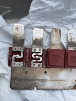

So sieht ein aufgebrochenes EMF aus. Diese Platine wird nach bisherigem Kenntnisstand beim Versuch sie auszubauen zerstört!

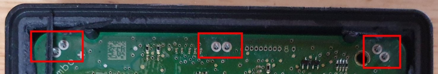

Der Knackpunkt mit der Platine ist, dass diese von oben (siehe Bild) mit ihren Bohrungen über die um 90° abgewinkelten Pins des seitlichen Steckverbinders gelegt worden ist. Diese Pins auf der Platinenseite sind aber keine normalen Lötpins, sondern so kleine Spreizdübel aus Metall. Einmal durch die Platine geschoben spreizen sich die geschlitzen Enden. Und dann erst wurde per Flow darüber gelötet, d.h. die Spreiz-Enden sind jetzt mit Lötzinn blockiert.
Am oberen Ende kann ich das ein wenig aufzeigen.
Gibt's an der Stelle nicht die Möglichkeit die Metalldübel abzukneifen und die Platine danach zu entnehmen?
