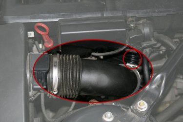

LeStarDe
AW: Pfeifgeräusch beim Cruisen
Hab mal ein Foto in den Anhang gesteckt.
Denke die Position sollte nun deutlich erkennbar sein.
Hab zwar keine Ahnung wie sich das Teil schimpft, oder gar welche Funktion es hat. Jedenfalls markiert der große Kreis den ganzen Schlauch. Vom großen Schlauch geht noch ein kleiner ab (kleiner Kreis). Genau hier war der Schlauch bei mir porös und gerissen. Daher das Pfeifen.
Nachdem dieses besagte Dinges ausgetauscht wurde ist das Pfeifen verschwunden.
(Vieleicht nennt es sich ja Pfeif-Geräusch-Unterdrückungs-Teil-Schlauch :+ )
Jedenfalls würde ich mal schauen obs daran liegt. Wenn ja würde ich schon sagen das sich die 60-100 Euronen für Ohren und Nerven schonendes Fahrgefühl lohnen.
LeStarDe
