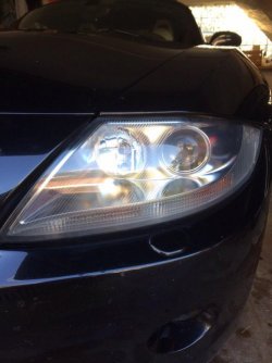

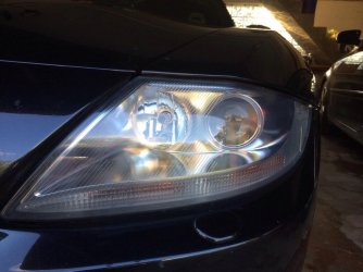

Kurzer Tipp!Hab heute morgen den Fred hier entdeckt, bin dann los und hab mir bei ATU für 17,99 Euro dieses Nigrin Quixx Zeug gekauft !
Mit dem Ergebnis bin ich mehr als zufrieden.
Gerade wenn man den Faktor Preis - Leistung berücksichtigt.

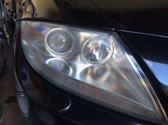

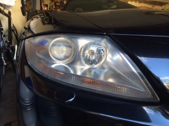

Hallo zusammen,
meine Scheinwerfer waren bisher auch extrem matt und an der Oberkante ( Übergang Kotflügel, Motorhaube ) teilweise schon etwas gelblich !
Meine Z Augen sahen auch nicht mehr wirklich hübsch aus. Hier ein Tipp wie ich es gemacht habe:Wenn das auf deinen Fotos (jeweils vorher und nachher, oder?) für dich "extrem matt" ist, sind meine wohl Milchglas mit beklebter Sichtschutzfolie von 3M ^^
