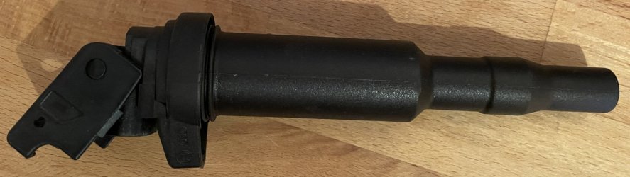

Hier mal noch ne Frage ans Forum,
die Werkstatt sagte ja, dass mir die falsche Zündspule ausgehändugt wurde. Anhand der Nummer sagt der BMW-Teilekatalog allerdings, sie würde zum E89 passen.
Auf Nachfrage in der Werkstatt, warum denn die nicht passen sollte, sagte er:
"Die, die du bekommen hast passt zwar, aber es müsste um diese zu nutzen noch etwas am Ventildeckel oder so geändert werden, da die neue außen aus Metall ist und im Gegensatz zur alten, nicht aus Kunststoff.
Kennt sich da jemand aus?
Hier mal die Bilder.
Ja, tue ich. Ich kann dir jedenfalls getrost bescheinigen, dass die Werkstatt anscheinend mal wieder eine Märchenstunde hatte. Es muss nichts am Ventildeckel gemacht werden. Der Unterschied liegt einfach im Hersteller. Früher hat BMW Bosch eingesetzt, danach Delphi. Die neue Spule ist von Delphi. Die ist auch schwerer als die Bosch Spule, was bei Zündspulen eher ein Zeichen von Qualität ist. Die Isolation der Delphi Spule ist dicker. Die Delphi Spulen wurden damals im M4 (S55) eingesetzt. Man kann die Spulen im Mischbetrieb einsetzen, ich würde persönlich aber komplett umstellen auf Delphi. Die brauchst du auch nicht in der BMW Apotheke zu kaufen, die gibts online für 21 Euro das Stück. Da steht bei Version sogar "OEM Standard".
Ich fahre diese Spulen seit ca. 70.000 Km.
