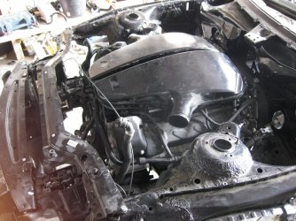

Getriebehalter und Motorhalter sind fertig (müssen noch beschichtet werden)
Änderung des Vorderachsträgers ist in Arbeit ( Aluhalterung muss noch angeschweißt werden)
geänderte Lenkung ist angepasst ( geänderte Spurstangen fehlen noch).

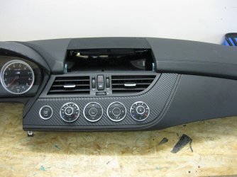

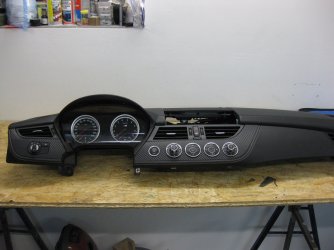

Armaturenbrett geändert mit M6 Tacho,

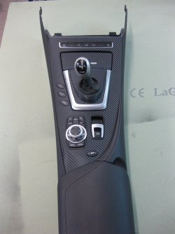

Mittelkonsole geändert mit DSC Schalter etc.,
SMG Schaltkauf M6 angepasst in die Mittelkonsole,

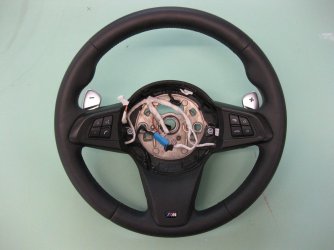

Lenkrad umgebaut mit original M6 Schaltwippen,
dieses ist schon fertig.
Noch viel Arbeit, aber machbar
