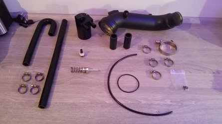

So Leute, der Post ist für die OCC-Käufer gedacht,
habe mir erst überlegt ein Eigenen Thread aufzumachen, aber ich mag unsere Gruppe hier :D
Wollte erst nächstes Wochende mit den Einbau der neuen Teile beginnen, weil da @MQPHansi und ich unsere Teile gemeinsam einbauen werden.
Da ich allerdings schon dieses WE den Z4 wieder zu mir geholt habe, dachte ich, ich schau mal wie es da Platzmäßig aussieht mit der OCC.
Und wer hätte es gedacht, es passt natürlich nicht so wie beim E9x.
Habe 3 Mögliche Positionen für die OCC mir ausgedacht. Mal schauen was ihr dazu sagt.
Gleich mal im Vorraus, der Halter der dabei ist passt nicht. e9x haben eine andere Domstrebe als wir.
