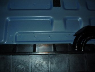

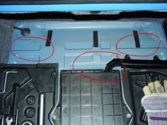

Kofferaum auf, Belag hochheben, und auf die Schweißpunkte schauen.
wenn um die Punkte leichte rostige Ränder zu sehen sind oder sogar der Punkt ein Loch ist :g :g

Hier noch mal Bilder von den Stellen wo man hin schauen muß:O

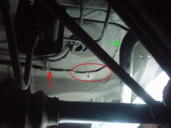

So, hier ein Bild von meinem Unterboden.
Hatte leider nur eine billige Cam dabei, aber man kann trotzdem genug erkennen.
Am grünen Pfeil ist die Welt noch in Ordnung, da liegt das Blech noch an.
Im roten Oval sieht man den rausgerissenen Schweißpunkt und den beginnenden Abstand zum Bodenblech.
Am roten Pfeil ist ca. 1 cm Luft zwische Holm und Bodenblech.

ach du heilige sch....
wie hast du es denn überhaupt gemerkt?
ich denke mit einfach mal "zubraten" is da nicht viel zu holen,...muß das nicht erstmal wieder gerichtet werden? mit druck von innen?
