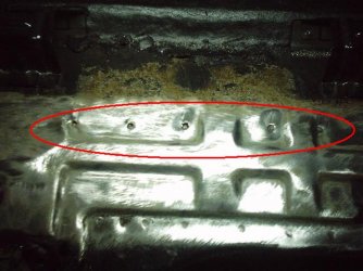

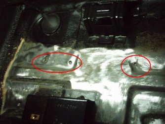

War eben beim :D und habe mir meinen Zetti angeschaut.
Ist zum Glück noch nicht so schlimm. Der Querholm, an dem das Diff hängt, ist noch nicht gebrochen. Es sind "nur" die Schweißpunkte aus dem Blech gerissen.
Hier zwei Bilder:

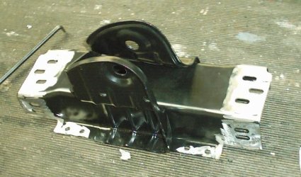

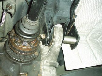

Hier die ersten Bilder von der Reparatur:
Die original Aufhängung wurde herausgeschnitten. An dieser Stelle wird das verstärkte Reparaturstück eingesetzt.

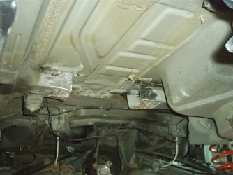

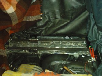

Die Verstärkung nimmt langsam Form an.
Hier neue Bilder von der Baustelle:
AW: Schaden HA-Aufhängung Schweißpunkte
Hallo Bigracer
Die Konstruktion sieht ja gewaltig aus. :O (Wie bei dem amerikanischen Freund )
In dessen Kommentar zum letzten Bild aus 2004 steht aber , das die Konstruktion nur für die Straße ,nicht für Track (Rennstrecke ) geeignet war :j Der hat mit dieser sehr steifen Konstruktion Kräfte an anderen stellen im Wagen eingeleitet die dann zum weiteren nochmaligen Bruch geführt haben. :g
http://community.webshots.com/photo/73771754/148478795SatEVQ
Ohne Dir zu nahe zu treten: wäre schrauben nicht einfacher gewesen als schweißen&:
Schau mal bei diesem Freund der schrieb:
nachdem bei meinem MR das Problem auch anfing, habe ich sämtliche Schweisspunkte im kritischen Bereich ausgebohrt und durch hochfeste (12.9) M6 Schrauben mit dicken Beilagscheiben ersetzt. Das hält seit fast 3 Jahren.
Durch eine Versuchsmessung (mit Messuhr und Traverse) habe ich festgestellt, dass der Kofferaumboden beim starken Beschleunigen im 1. Gang mittig um ca. 2mm nach unten durchgebogen wird und beim Bremsen ebenso nach oben gebogen wird (beides verursacht durch die Differentialbefestigung am Kofferraumboden). Die auf Zug beanspruchten Schweisspunkte halten diese Belastung offensichtlich auf Dauer nicht aus
Hallo Achim,
den Text habe ich auch schon gelesen.
Aber ich glaube, das gerade diese starke Bewegung des Kofferraumbodens die Ursache für die Schäden ist.
Bei dem Ami ist ja später der Querträger komplett gerissen.
Die Diffs hingen aber immer nur an der serienmäßigen Aufhängung, die unter den Boden geschweißt wurde.
Aus diesem Grund gehen von meiner Verstärkung im Kofferraum die beiden Laschen (die werden noch etwas kleiner) zur Diff-Aufhängung.
Dadurch soll die auftretende Kraft großflächig auf den Kofferraumboden verteilt werden.

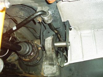

So, die HA Verstärkung ist fertig.
Hier zwei Bilder davon:
