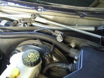

Hallo nochmal,
hat sich tatsächlich noch in die Abendstunden gezogen. Leider war recht viel Reperaturbedarf bei den Plastik-Klipsern der Abdeckung (Heisklebepistole).

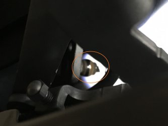

Ich habe jetzt 2,5 mm durchgebohrt und ein M3 Gewinde reingeschnitten. Dann Beilagscheibe, welche die Begrenzung des Gestänges erfüllt, und zwischen Scheibe und Schraubenkopf noch eine Sicherung. Loctite natürlich auch. Hier ein Foto:
Hab gleich einen Trockentest bei voller Wischgeschwindigkeit gemacht, scheint zu halten und nichts lockert sich.
Das Ab- und wieder Anmontieren der Plastikteile ist imho wirklich eine Zumutung und hat mich ca. 95% der Zeit dieses Projekts gedauert. Zugegebnermaßen bin ich handwerklich eher Legastheniker. Aber die Teile welche Spartanburg (Name mal wieder Programm) hier verbaut worden treiben einem deutschen Ingenieur ja die Tränen in die Augen. Fast alles ist dabei kaputt gegangen (Schrauben, Klippser alle unterschiedlich hängengeblieben und auch die weiße Sicherung des Lagerbolzens welcher vom Motor wegführt. Ich bin mal gespannt ob alles so hält. Die 4 Plastikschrauben muss ich in naher Zukunft durch etwas geeignetes ersetzen.
Ansonsten ist es (wenn es hält) natürlich wirklich eine tolle Sache nicht zum :b zu müssen. Ich wohne in München und dort nehmen es die Händler natürlich nochmal mehr von den Lebenden.
Danke an alle welche bisher zur Wissensfindung beigetragen haben!!
Viele Grüße,
Sebastian

Wischarme demontiert, Abdeckung demontiert, komplettes Gestänge mit Motor ausgebaut (2 Schrauben+ 1 Clip), In den Bolzen mit dem Kugelkopf habe ich oben ein 3mm Loch gebohrt ca. 10mm tief, M4 Gewinde reingeschnitten, das ausgeschlagene Gestänge mit der Kugelpfanne wieder draufgesteckt und dann oben auf den Bolzen eine Unterlegscheibe mit M4 Schraube rein so daß das Gestänge nicht mehr von der Kugel runterrutschen kann. Die M4 Schraube habe ich noch mit Loctite-Kleber gesichert. Das ganze wieder eingebaut ... und siehe da, funktioniert einwandfrei.

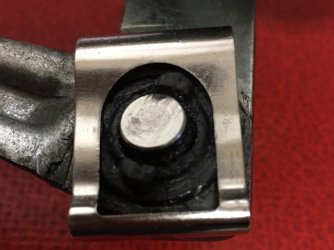

Mein Dank geht an piet28 für den tollen Tipp mit der Klammer und an PR4000 für seine tolle Anleitung zur Demontage des Motors.
Ich habe den Motor kpl. ausgebaut, da die Klammer auf die Unterseite muss und das Einsetzen etwas fummelig ist.
Im eingebauten Zustand hätte ich das wohl nicht geschafft.
Die klammer kostet 8 euro
Schraube, unterlegscheibe, Mutter haben keinen Euro gekostet
Bohrer und loctite waren eh schon vorhanden
Die Zeit, bis die klammer da ist, mal garnicht beachtet ^^

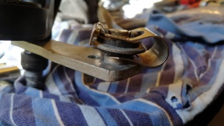

Habe mich prophylaktisch auch mal an die ganze Thematik gewagt. Meiner hat zwar erst 67.000 km runter, aber alt ist er trotzdem..
Zuerst musste ich meinen Abzieher etwas aufdremeln, weil er nicht unter die Wischer flutschen wollte. Dann hab ich mich bei der fahrerseitigen mittleren Spreizniete vom Windlauf abgekämpft, die wollte partout nicht raus. Beim Anheben des Windlaufs sind 7 von 8 Clips samt weißem Stöpsel rausgekommen, ganz rechts ist einer abgebrochen. Hab den dann wie von PR400 empfohlen, mit Heißkleber wieder festgemacht. Für das Wiedereinsetzen hatte ich mir noch nachgemachte Spreizniete von eBay gekauft, 10 Stück für 2,80.
Nachdem ich das Wischergestänge dann draußen hatte, zeigte sich, warum es als Waldparker generell nicht schaden kann dies ab und zu mal zu machen. Allerhand Laub und Unrat.

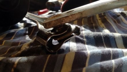

Am Wischergestänge hab ich dann außen je eine Klammer auf die Kugelköpfe gesetzt und alle Gelenke gefettet. Hatte mir noch eine dritte Klammer für das mittelere Gelenk am Motor bestellt, aber mich nach probeweiser Montage dagegen entschieden diese auch zu verbauen. Dadurch das hier zwei Kugelgelenke übereinander liegen, würde die Klammer die Beweglichkeit von beiden behindern und das war mir nicht ganz geheuer.

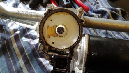

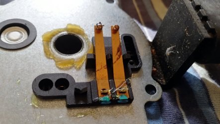

Dann hab ich noch den Wischermotor geöffnet, um ihn von Fett zu befreien. Das hielt sich noch in Grenzen. Aber ich war trotzdem etwas überrascht. Mein Motor sah etwas anderes aus als in der Anleitung vom @pixelrichter . Hat BMW hier vielleicht versucht nachzubessern?
Hier Bilder vor der Reinigung.

Ich bin jetzt diese Saison 15000km gefahren und auch ab und zu im """" unterwegs gewesen. Die Klammer funktioniert bis jetzt einwandfrei und ich kann daher nur empfehlen, diese im Reparaturfall auch zu verwenden.

ich habe die Klammer auch verwendet und bin damit viele Tausend km klaglos durch den """" gefahren :t:t
