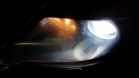

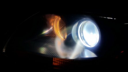

Hi Leute,
Hier mal meine Erfahrungen mit dem Aufbereitungs-Set mit 2K Lack.
Bei meinem war leider nur 800er Schleifpapier dabei.
Ich habe dazu die Front abgebaut und die Scheinwerfer demontiert.
Nachdem ich mit dem 800er alles schön glatt geschliffen hatte, kam der Primer drauf.
Nach ca. 1 Stunde dann der Lack. (In meiner beheizten Werkstatt)
Vor dem Lacken war ich mir schon etwas unsicher weil ich immer gelesen hatte dass mit bis zu 4000er Schleifpapier geschliffen wurde.
Das Lackierergebnis hat dies dann leider bestätigt.
Die Scheinwerfer sehen keineswegs aus wie neu, sondern man sieht einen leichten Schleier vom Schleifen.
Ich habe mir daher nochmal das Set aus Primer und 2k-Lack gekauft und ne Menge verschiedenster Nassschleifpapiere bis hin zu 5000er.
Blöd ist natürlich dass ich jetzt den ganzen alten Lack wieder runterschleifen muss.
Grüß Jens

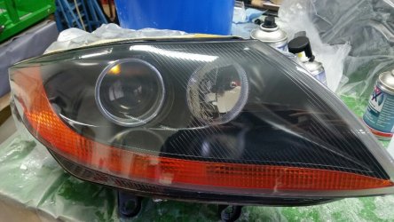

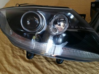

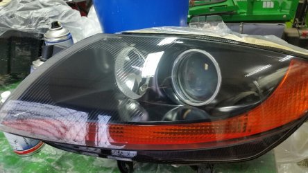

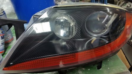

so Leute.
Würd mal sagen, vollbracht...;)
