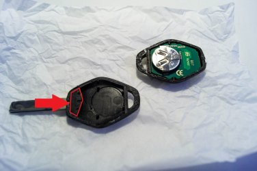

Servus Leute,
Mein Hund hat mich geärgert und meinen Ersatzschlüssel vom Z4 bearbeitet. Bj 2006, Facelift...
Der Schlüssel ist hin in Sachen elektrischen Öffnens... Fahren lässt sich damit!
Meine Frage:
Wie repariere oder ersetze ich Ihn am besten? Gerne auch in der neuen z4 e89 optik... aber das ist wirklich nicht zwingend notwendig...
  • Rohling bei Ebay oder Aliexpress kaufen
  • beim Schlüsseldienst fräsen lassen
  • alten Schlüssel vorsichtig mit einer Rasierklinge oder Cuttermesser öffnen
  • Elektronik in den neun stecken
Achtung, schneidest du zu tief in den alten Schlüssel kommst du an die Platine und kannst unter Umständen Teile an- oder abschneiden!
Die Elektronik lässt sich notfalls auch ersetzen, bei ebay oder Aliexpress gibts welche mit normaler Knopfzelle anstelle des üblichen Akkus, dann brauchst du aber noch den Transponder für die Wegfahrsperre und jemanden der den neuen Schlüssel an die WFS anlernen kann.
Gruß Sven

Bei mir ist der Chip nichtmal auf der Platine sondern in einem extra Bereich.
Der funktioniert mit Induktion, also brauch er keine Spannungsversorgung.
Kannst auch den Schlüssel ohne Platine in den Wagen stecken und den starten, das habe ich schon probiert.
Da sitzt das Ding eingegossen. Kannst du also so 1:1 in den neuen Schlüssel übernehmen.

Falls das dein Schlüssel ist auf dem Bild, das ist ein Nachbau, zumindest die Platine :D. Dort ist die wechselbare Knopfzelle zu sehen anstelle des Akku beim Original.
Der Transponder sitzt zumindest bei meinem Facelift Schlüssel als 8-beiniger IC unter der Spule die den Akku läd.
Gab es da eine Änderung vom VFL zu VL? Wenn du dazu mehr Input hast bin ich Interessiert ;) !
Gruß Sven
Ja die Platine hab ich selbst eingebaut. Deswegen hatte ich den Schlüssel offen ;)
Meinst du den IC? Das ist nicht der Transponder. Bild ist von der Platine, die ich gegen die China-Platine getauscht habe (Lötauge defekt). Wäre das der Chip dürfte der Wagen nicht mehr anspringen.
Hmm, ok, da war ich anders informiert, genau den IC meinte ich :).
Aber gut, der Transponder dürfte sich aus dem alten Schlüssel wohl nicht ausbauen lassen, das Risiko wär mir zu groß, gut das ich neue gekauft habe.
Sorry s_hank das wir den Thread hier so aufblähen, hoffe dir ist soweit geholfen ;).
Gruß Sven
Es geht, aber man benötigt einen guten Dremel :D
Der Schlüssel wurde beim E46 ja auch benutzt, da haben schon einige auf Klappschlüssel und so Späße umgebaut und da findet man auch viele Infos dazu, wie man die Chips rausbekommt.
Ich denke wenn mein Gehäuse irgendwann mal richtig kaputt ist, probiere ich es einfach. Entweder gehts und man hat Glück oder man macht den Chip kaputt, dann ändert sich nix. Man braucht ja so oder so einen neuen Schlüssel.
Da er ja sowieso die E89 Optik haben will, würde ich mir ein entsprechendes Kit kaufen.
Bei Ebay bekommst du E89 Schlüssel-Nachbauten in die die E85 Schlüsselplatinen passen. Teilweise sogar mit Platine (mit Batterie) bereits dabei.
Seine Platine ist ja eh kaputt, da ja ein Knopf nicht mehr geht, wobei man den vllt löten könnte.
Bart fräsen, Transponder einkleben und fertig. In dem Fall kannst du sogar den kompletten Einsatz aus dem alten Schlüssel rausschneiden und neu einkleben. Der ist im original Schlüssel auch nur geklebt, wie es aussieht.
