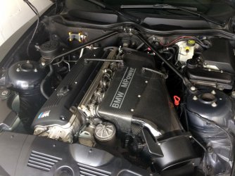

Mahlzeit,
hier sind ja min. 3 Airboxer im Thread und können mit sicherlich weiter helfen.
Ich möchte meinem Coupé eine solche Atemhilfe gönnen und hätte ein paar Fragen.
- woher bekommt man die CSL Nachbau Box?
- offen oder Klappe?
- wer kann die DME entsprechend anpassen (lucky)?
- wo habt ihr den Wagen abgestimmt?
- in welchem Leistungsbereich findet man sich wieder?
- zu guter Letzt: €€€?
Im M Forum habe ich bereits einiges gelesen. Der Sammelthread ist mir jedoch zu unübersichtlich und die meiste Zeit herrscht ein Dissens bzgl. AlphaN und LMM.
Erfahrungen gern auch per PM.
Grüße

1. Lucky
2. Die Klappe gibts bei BMW, musst dir halt noch nen Steuergerät dazu basteln lassen
3. Lucky
4. Lucky
5. ca. 360PS
6. Will man gar nicht wissen
Kosten : Airbox ca. 3500 ; Klappe ca.400 ; Steuergerät für Klappe ca.300 ; Eintragung ca.200 ;
war gestern auf einem Beschleunigungsrennen auf nem Flugplatz und bin spaßeshalber selbst mitgefahren...90% Audi´s RS...aber alle knieten sich vor dem Airboxxsound nieder :sneaky: IMG_4599 (Large).JPG
mehr gern per PN...
Nach zig läufen kann man festhalten...mit Airboxx und kurzer Hinterachse auf 3.91 ist man so schnell bis 250 (ab den zweiten Gang von 50-250km´h) wie ein Audi RS5...längsdynamisch :B
Es gibt eine RAM-Airbox für den N52.. Die passt aber nur in den E9X und in den 1er

Motorseitig passt das problemlos. Das größere Problem ist, dass die die Luft durch die Nieren ansaugt und da ist beim Z diese Plastikabdeckung über dem Kühler im Weg. Das müsste man halt ausschneiden

Ja schon ein paar. Abgestimmt hat sie Lucky, ist eine perfekte 1:1 kopie.
Ich guck mal ob ich evtl paar Leistungsdiagramme bekomme :).
Ansonsten müssen wir uns noch paar Tage gedulden bis Fabi seinen M3 abstimmen lässt. Das ist seine Box.
Ist wohl qualitativ echt der hammer !
Der Kurs ist echt gut. Habe mich schon auf round about 3500€ eingerichtet. Ich hoffe Alpha hält uns auf dem Laufenden. Wenn das gut funktioniert, wäre es eine Box + Erprobungsurlaub in Südtirol. :D
