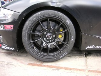

Vielleicht überzeugt Dich das ja ...
Hier sehen wir die Startnummer 505, den Unger-Z4 aus der VLN in der Serienwagenklasse V5.
Das ist die originale Bremsanlage, da sind nur hitzebeständige Pagid-Beläge drauf, die jedoch zum Funktionieren auch Hitze brauchen. Im Straßenverkehr sind sie nicht so doll.

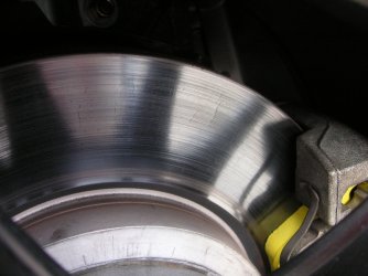

Hier schön zu sehen, wie Bremsscheiben im Rennsport aussehen - radiale Risse. Undramatisch. Das Foto entstand kurz bevor der Z4 in die Startaufstellung rausgefahren ist. Er bekam nur neue Beläge und gut is ...

Die Scheiben auf dem Bild sehen aber größer aus als meine, gabs da irgendwann ne Änderung oder täuscht das durch die Felgengröße?

Im Bild siehst Du 17"-Felgen - im Rennsport um Welten besser als 19"-Felgen.
AW: Sportbremsanlage für BMW Z4 3,0 (Movit, Brembo TarOx...???)
So ist es. Der Abrollumfang der 17"-Slicks ist kleiner als der der 18"-Reifen. Dadurch wirkt sich der Einsatz von 17"-Rädern wie eine Verkürzung der Hinterachsübersetzung aus. Dieser Vorteil wird genutzt, da wir die Achsübersetzung selbst nicht verändern dürfen laut Reglement.
