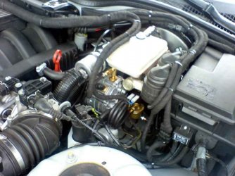

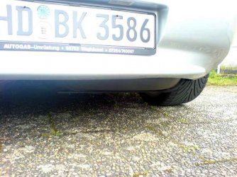

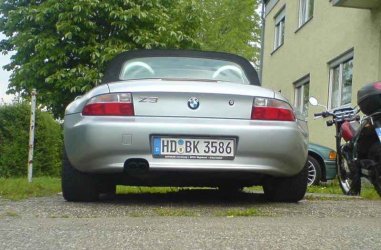

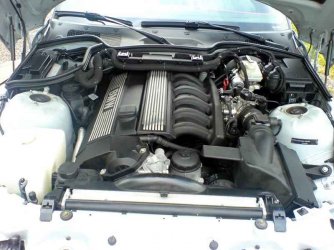

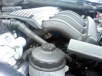

Genau!! :t Denn endlich bin auch ich stolzes Mitglied der Autogas-Community...:M
Aber mal Spaß beiseite; ich bin mit dem Umbau wirklich hochzufrieden. Eigentlich habe ich ja damit gerechnet fast meinen gesamten Kofferraum zu verlieren - aber Pustekuchen! Die Jungs von der Umrüstung haben nämlich keine Mühen gescheut dies zu vermeiden.
Sie haben nämlich die Batterie versetzt, und die Mulde in der diese sitzt ausgeschnitten. Ergo: Es entsteht genug Raum um einen Unterflurtank zu installieren. Die offenen Stellen (und darauf hab ich geachtet) haben sie ordentlich mit Glasfasermatten geschlossen und dick mit Unterbodenschutz versehen.
Ich hab unterm Tank locker noch 20 cm Bodenfreiheit. Ist zwar doch ein recht invasiver Eingriff im Vergleich zu herkömmlichen Umbauten, aber wenn man schon Löcher in den Zetti Bohren lässt für die Schläuche etc. kann man eh nicht mehr von Originalzustand reden.
Anbei noch ein paar Bilder...(der Motorraum sieht auf dem ersten Blick fast unangetastet aus gell?? )

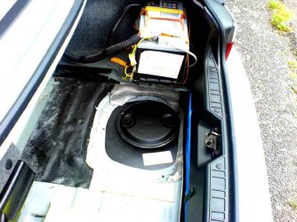

AW: Spritpreise wieder bei 1,40 - Geil!!!

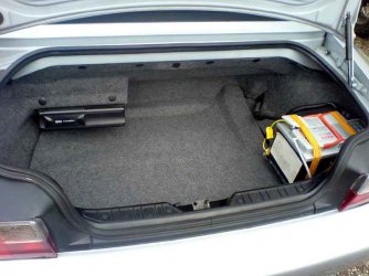

Und vom Kofferraum...
Für die Batterie muss ich mir noch eine geeignete Verkleidung einfallen lassen. Bin für jeden Vorschlag offen...

ist der Wagen nun rechts tiefer als links oder wirkt das nur so auf dem Foto?

also. zum tank selber: es wurde ein 53 liter tank verbaut. da die 80% sperre drin ist passen demnach netto knapp 43 liter rein.
ich habe mit benzin bei schonender fahrweise nen verbrauch von 9 litern, mit gas hab ich jetzt beim ersten nachtanken 10,7 errechnet. leergefahren hab ich den gastank noch nie, rein rechnerisch beträgt die reichweite ca. 400 km - also vergleichbar dem benzintank.
und da ich für 63 cent in meinem heimatort tanken kann ergibt sich schon eine gewaltige ersparnis...
habe mit autogas auch schon gute erfahrungen gesammelt, weil meine mutter ihren 530i mit einer autogasanlage von icom jtg umgerüstet hat...
berücksichtigen muss man natürlich die umbaukosten. ich habe 2200 € für meine anlage ausgegeben, müsste den umbau also nach ca. 10 monaten wieder eingefahren haben.
@jokin
1. hab mir auch schon überlegt die 80% sperre rauszumachen. hast du keine angst vor hohen temperaturen (sommer u. sonneneinstrahlung) ?
2. hab mal nachgemessen. mit vollem gas- und benzintank sinds 17 cm. muss aber sowieso mal meinen benzintank etwas leerer fahren, da schlepp ich ja nur unnötig gewicht rum.
3. hitzeschutz ist ein gutes stichwort. ich hab beim umbau nur auf rostschutz geachtet, muss ich mich bei gelegenheit mal unters auto klemmen un gucken ob da was is.
@sib
auto is gerade, nur die handykamera nicht und ich steh da aufm gullideckel

batterieverkleidung ist in planung. ich möchte da ein gestell drumherum bauen und es dann mit etwas beziehen. womit? keine ahnung! vorschläge?

Mein Tank liegt im Kofferraum, vor praller Sonne eh geschützt und nach jedem Tanken hab ich in der Regel noch einige km zu fahren oder der Wagen steht in der Garage.
17 cm reichen völlig ... da hätte ich keine Bedenken :t
