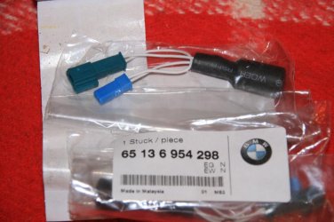

kleines Update. Ich habe die HIFI-Tieftöner vorne wieder ausgebaut. Die Endstufe meines Navi Business den Tieftöner zwar problemlos betrieben und der Bass war um einiges besser, aber leider ist der Pegel bei den mittleren Frequenzen abgesunken. Unterm Strich wars je nach Lied mal mehr oder weniger harmonisch/ unharmonisch. Alle Spielereien mit Fader / Bass / Höhen - Korrektur waren nicht recht zielführend.
Aber der nächste Plan ist im werden.
Step1: Nachdem meine Endstufe problemlos 2 Ohm verkraftet hat, werde ich mal versuchen den HIFI-Mitteltöner vorne nachzurüsten. Ich zapfe direkt die Hochtönerleitung an und mache einen Kondensator dazwischen. Dank BMW gibts da was vorkonfektioniertes : Adapterleitung Mitteltonlautsprecher 65 13 6 954 298
http://de.bmwfans.info/parts/catalo...tion_electronic_systems/audio_wiring_harness/ -
Also vom Kabelbaum via Adapter auf den Mitteltöner, von dort zum Hochtöner.
Der Tieftöner bleibt die Standardausführung.
Wenn das funzt, dann Step 2: Die HIFI-Tieftöner mit dem ganzen Einbaugedöns hinten rein in die HIFI-Position. Der Mitteltöner hinten geht dann in Pension.
=> morgen werde ich mal die Teile für Step 1 ordern.
Ach ja : Durchmesser Tieftöner 160 mm ,Mitteltöner 100mm , Hochtöner 26mm
Gruß,
Z4Cruising
Nachtrag : der Kondensator , im Internet gefunden: midrangeoq4.jpg
