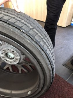

Jo, und beim 330d touring haben wir es erst beim Reifenwechsel gemerkt. Keine Ahnung wie lange sie damit schon unterwegs war. Wie man auf dem Bild sehen kann, war das Profil noch okay und auch trotz Tieferlegung und Spurplatten nicht großartig einseitig abgefahren.

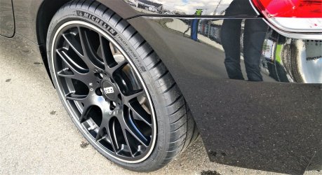

Bei den schwarzen BBS hatte ich mal die Pirelli P Zero XL RFT drauf und immer mit Druckverlust zu kämpfen, das waren die teuersten und werde ich mir nicht mehr kaufen.
Vielleicht lags an den RFT oder an der Kombi mit den CH-R 🤷‍♂️ seit Michelin ist alles wie es sein soll.

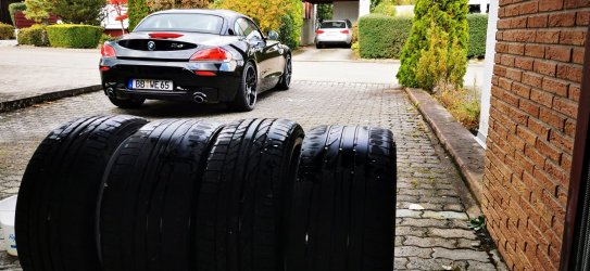

Die Reifen habe ich noch im Keller liegen mit gut Profil 225 und 255er, wenn jemand die zum abrauchen will Driften oder so für 80 Ökken Dot 2016 dann nur gegen Abholung / PN.

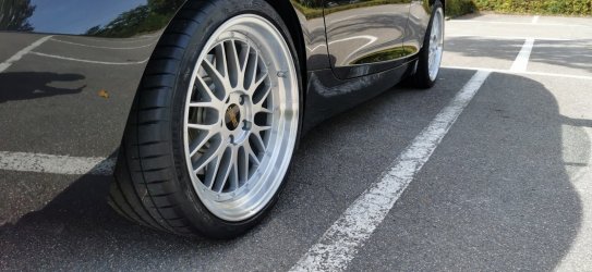

Fahre jetzt Michelin PS4S Non RFT 225/255 mit mehr Komfort, auch sehr sportlich
und bin sehr zufrieden mit denen.
Die Michelin PS4S Non RFT 265/235 Kombi auf den BBS LM
Von den Flanken kann ich noch nichts berichten sehen noch sehr gleichmäßig aus bei der Werkseinstellung Druckluft 2,5 Bar.
Ich hoffe das hilft etwas ;-)
BBS CH-R in mattschwarz VA: CH104 - 8,5 x 19 ET32 Reifen 225/35 R 19 88Y
PILOT SPORT 4 S XL Michelin
BBS CH-R in mattschwarz HA: CH106 - 9,5 x 19 ET35 Reifen 255/30 R19 91Y
BBS LM -Rad 8.5 x 19 LM silber BBS ET32, Reifen 235/35 R 19 PILOT SPORT 4 S XL Michelin
BBS LM -Rad 9.5 x 19 LM silber BBS ET32, Reifen 265/30 R 19 PILOT SPORT 4 S XL Michelin
