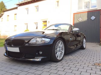

Guten Morgen Aero Freunde.
Halter ist gekommen und schon befestigt.
Kennzeichen sitzt auch schon an der richtigen Stelle.
Der rahmenlose Kennzeichenhalter passt perfekt und ist eine gute Alternative.
Die Aerofront hat gut 2 Zentimeter weniger platzt an dieser Stelle gegenüber der Serienfront.

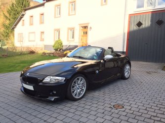

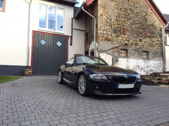

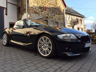

Gleich geht es zum Final Stage, Front anbringen und dann hoffen, dass am Nachmittag wenigstens mal kurz die Sonne rauskommt, um ein vernünftiges Bild zu machen.
Sieht Geil aus! Aber es hilft nix, schwarz verschluckt zumindest auf den Bildern mächtig die Konturen :D ;)
In Real sieht es einfach unglaublich aus. Ist mit dem iPhone 5S fotografiert. Hab noch versucht etwas zu korrigieren, aber im Schwarz geht es unter.
Bei der Spiegelreflex war leider der Akku leer und zum Laden blieb keine Zeit mehr. Musste ja schließlich zuerst mal das Auto waschen.
