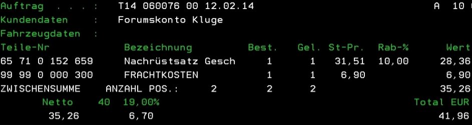

Falls noch jemand wie ich den Umbau vorhat und einen neuen Tempomatschalter benoetigt: aktueller Preis beim :) :-) mit Rabatten ueber das Forum (siehe Suche): 53 Euro!
Gruesse
