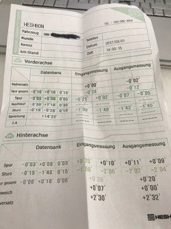

So wie bereits geschrieben war ich am 1.3 bei Dominik um das Fahrwerk erneut einstellen zu lassen :) ich war vor ca einem 3/4 Jahr schon bei Schmickler, die das Fahrwerk ebenfalls super eingestellt hatten, aber seit dem Wechsel von der M326 Felge und 225/255 Bereifung auf die M437 Felge und 235/265 Bereifung ging der Zetti nicht mehr ganz so ums Eck wie ich es kannte... Ich bekam innerhalb einer Woche den Termin und konnte diesen perfekt mit meinem Termin bei TechTec verbinden :)
Bei Dominik angekommen, wurde ich freundlich durch ihn empfangen und er ging auch direkt ans Werk. Nachdem er sich nach meinem Fahrprofil erkundigt hatte, wurden zuerst die Langlöcher bearbeitet und danach ging es ans Vermessen und einstellen. Dann machte er eine kurze Probefahrt (an dem Tag war es sehr regnerisch, deshalb ging nicht so viel) und ich bekam das Auto nach ca 2,5h wieder. Während der ganzen Zeit durfte ich in der Werkstatt zuschauen und auch Dominik mit ein paar Fragen "belästigen" die er stets freundlich beantwortet hat :)
Heute gabs dann die erste Probefahrt :) Von Autobahn Auffahrten (270 Grad Kurven) über schnelle Landstrassenkurven bis zu schlechten Waldstrassen war alles dabei. Das Auto liegt wie auf Schienen, lenkt wieder willig ein und lässt sich sehr gut positionieren :) Es fährt sich etwas anders als nach dem Schmickler Setup, aber nicht schlechter. Nach Schmickler hatte man das Gefühl, das Heck lenkt ab einem gewissen Punkt mit, nach Thiemann denkt man einfach man fährt auf Schienen. Wie gesagt ist keine Kritik an eins der beiden Setups sondern mir nur aufgefallen, dass sich beide anders anfühlen. Was ich bei Thiemann allerdings positiv hervorheben muss: Es wird nicht so ein Geheimnis und die Fahrwerkseinstellung gemacht und man bekommt ein Vermessungsprotokoll einfach mit :)
Ich bin sehr zufrieden, dass der Hobel wieder wie Sau ums Eck geht!
Was hast du an deinem Fahrwerk verbaut und was für Achswerte fährst du?
Da wäre ich auch neugierig.
Insbesondere die Abweichungen zu Schmickler. Ich kenne es eher so, dass der Wagen über alle vier Räder schiebt. Aber vermutlich ist auch nicht jeder Wagen 1:1 gleich.
Ich hab Eibach Federn und Stabis drin... und das schieben über alle 4 Räder hat er mit der Schmickler Einstellung auch gemacht wenn man über den Grenzbereich gefahren ist. Unterhalb davon hatte ich einfach das Gefühl, dass das Heck mitlenkt.

So viel zum Thema, es wird kein Geheimnis draus gemacht.
Vorne: -1.0 Sturz
Hinten: -1,5 Sturz
Spur habe ich nicht mehr ganz im Kopf.

Auf den Verschleiß werde ich eh achten, aber hatte das im Vorfeld mit Dominik besprochen und er meinte, dass das ein guter Kompromiss sei... ausserdem ist das ja weniger Sturz als Serie wenn ich mich nicht täusche (waren glaub -2,25 Grad). Ich fahr weiterhin auch die empfohlenen 2,3 Bar Kaltluftdruck. Denke das spielt auch eine Rolle.
Schaut für mich so aus, als ob links etwas verstellt war?? Die Spur links passt ja garnicht mehr. Sowohl vorne als auch hinten. Komisch. Bzw. hinten stark positiv, damit vorne die stark negative kompensiert wird, oder andersrum? Ich hab auch irgendwo mein Messprotokoll vom Schmickler Fahrwerk. Muss ich mal vergleichen.
