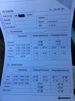

Wenn das Heck beim Gasgeben tanzt ist das nicht in Ordnung. Das war bei mir genauso nach der Thiemannschen Einstellung. Vorher gab es das nicht. Somit konnte ich das vorher nachher objektiv im direkten Vergleich erfahren.
Der Fehler lag in der Spureinstellung der Hinterachse. Diese wurde bei Thiemann wohl versehentlich auf -0.09° eingestellt (Messprotokoll +-0,00°). Minus-Spur darf die Hinterachse aber auf gar keinen Fall haben. Ich habe dann die Spureinstellung selbst beim Reifenhändler auf +0,08 eingestellt. Seitdem ist das Heck auch beim Beschleunigen absolut ruhig.
Werde das mal prüfen!!

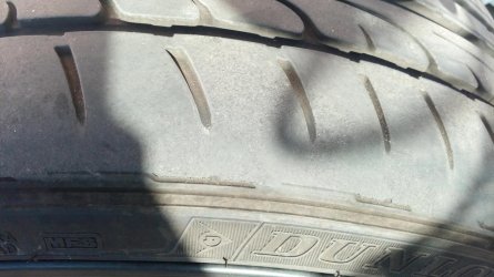

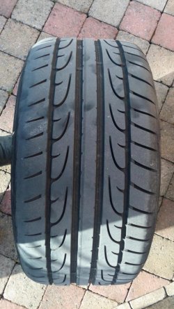

vor 2 Stunden ne Runde gefahren und dann höre ich hinten ein Rubbeln Metall auf Metall ohne das irgend eine Leuchte oder Warnmeldung kommt :-(
Dann habe ich die Felge hinten (rechts) abgebaut um nach zu sehen (Bremsbeläge sind so gut wie Weg) und dann habe ich mich ein wenig über mein Profil gewundert
aussen habe ich noch 4-5 mm innen noch ca.3 mm aber die Innenkannte ist blank? wie geht das, es sieht aus als wenn der Reifen auf 1-2 cm beansprucht wird. Ich glaube ich lasse mir vom Dominik die Original Fahrwerkseinstellung wieder einstellen, wenn das mit der Bremse jetzt nicht gewesen wäre, hätte ich es nicht bemerkt. Ich möchte nicht das es hier falsch verstanden wird, war ja meine Entscheidung das Fahrwerk verändern zu lassen, aber da fehlt mir so ein Hinweis auf die Konsequenzen (achte mal ein wenig auf die inneren Reifenflanken oder so was in der Art). Ich werde die Bremse wieder in Ordnung bringen und dann mal nach Lemgo fahren und mit dem Herrn Thiemann sprechen.

Eine Frage: wie war deine Antwort als er dich gefragt hat wie dein Fahrprofil ist?
Ich hab ihm gesagt, dass ich nicht ausschließlich auf der Landstraße unterwegs bin.
Er meinte zu mir, dass er mir einen Kompromiss einstellt, da es sonst zu sehr auf die Innenflanke geht.

Druck fahre ich 0,2 Bar weniger als angegeben...
Ich war auch ein wenig zu Nachlässig, mein Lenkrad stand ein wenig schief nach der Einstellung, habe dann bei Thiemann angerufen und die Mutter sagte mir sehr freundlich das der Dominik da noch mal schauen muss. Ich bin aber letztes Jahr nicht dazu gekommen um nach Lemgo zu fahren.

Das gleiche Probleme hatte ich auch und habe deshalb hinten den Sturz verändert.

wieviel km haben sportmaxe runter? sieht ja echt übel aus :(
habt ihrs mit dem neg sturz wohl übertrieben!?
gruss
ralle
etwas über ein Jahr fahre ich die jetzt, ich glaube so um die 12.000 km kann aber auch mehr sein.
