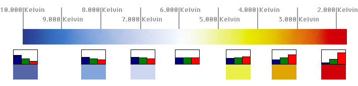

Lichtfarbe/Farbtemperatur: LEDs kann man einstellen. In welcher Lichtfarbe sie leuchten, bestimmt das Verhältnis von Rot/Grün/Blau (RGB). Der Wert wird in Kelvin angegeben.
Viele mögen den Old-School-Look der Original-Glühlampen. Der liegt so bei ~4200 Kelvin.
Bislang habe ich nur 5630er mit der Lichtfarbe von ~6000+ gefunden. Das ist kaltes Licht.
Bei den 5050ern gibt es Angebote in "warm". Die dürften unter 6000 Kelvin liegen.

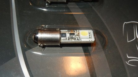

Welche Birnen benötigt man?

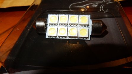

Für den Kofferraum benötigt man 1 Birne mit dem Sockel C5W. Die Länge beträgt 41 oder 42mm, beide passen. Wenn man die Klemmpole zusammendrückt, passen auch 36er. 36er sind aber nicht als dauerhaft betriebssicher anzusehen.
Suchbegriff bei Ebay: C5W, 5630, Canbus, 42mm. Es gibt sie mit 9x5630er.

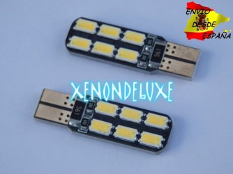

Für den Fußraum benötigt man 2 Birnen mit der Fassung T10, auch W5W genannt. Die LEDs sind paralell zur Fassung angeordnet. Sie sehen so aus:
Für die Leselicht benötigt man 2 Birnen mit der Fassung T10, auch W5W genannt. Die LEDs sind axial angeordnet. Hier sind Strahler die bessere Wahl (siehe Umbau). Sie sehen so aus:
Für das Haupt-Deckenlicht benötigt man eine Birne mit der Fassung T10, auch W5W genannt. Die LEDs sind axial und vertikal angeordnet. Es passen nur 6X5630. Alle anderen sind zu lang. Auch die mit Vorsatz-Linse passen nicht. Die richtigen sehen so aus.

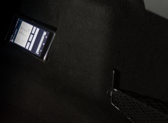

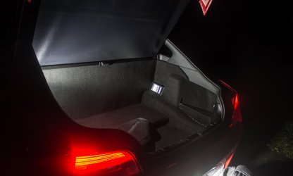

Kofferraum nach Umbau auf 1x9x5630-Soffitte: 16 Lux (Handy auf der Beifahrerseite des Kofferraums). Das reicht, um mühelos in der E86-Bedienungsanleitung zu lesen.

Und hier die weiteren Messungen.

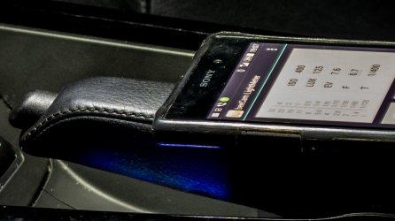

Folgende Messungen mit der App beeCam Lightmeter und Handy auf der Handbremse:

Was da blau unter der Handbremse leuchtet, ist die Reflexion einer kleinen, blauen Blechdose, die unter der Handbremse lag. Sorry- das Licht ist weiß

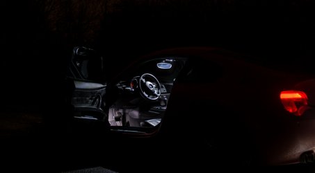

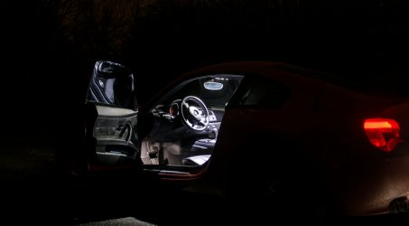

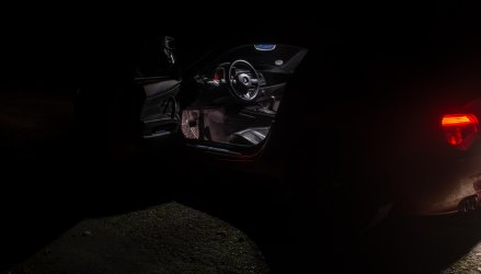

Hier noch ein paar Bilder:
Fußraum-, Innenraum und Leselichter:

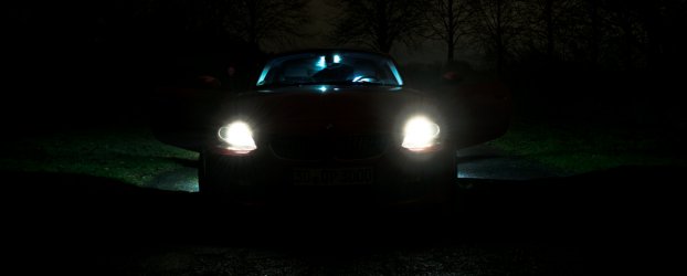

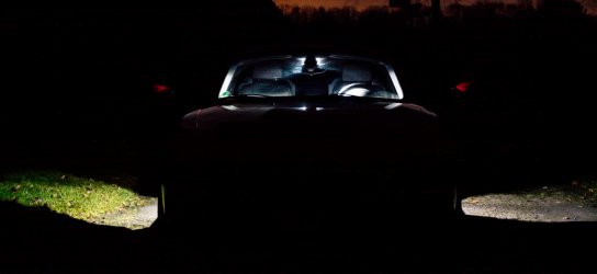

Nur Fußraum- und Deckenlicht: Also wenn man ihn normal aufmacht.
Und zum Schluss ein Bild von Außen mit Fuß- und Deckenlicht, wenn die Türen offen stehen.

16 Lux in der gegenüberliegenden Kofferraum-Ecke, hatte anfangs auch 21 Lux gemessen, Handy verkippte wohl etwas während der Aufnahme, sind aber für den Kofferraum schon ok. Zumal es Plug´n´Play und in Windeseile gemacht ist. Die Kofferraum-Birne lässt sich ja am Einfachsten wechseln.

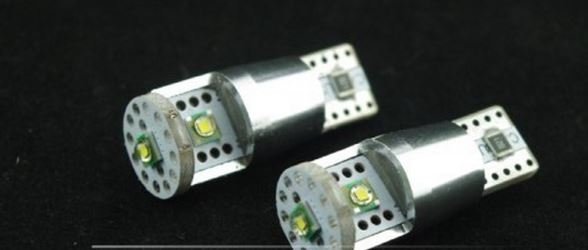

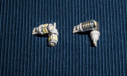

China hat nach vier Wochen endlich geliefert
Links: Innenraumlicht 9X5630, non Canbus, könnten mehr Licht über den Reflektor geben und sollten 1:1 passen. Bin gespannt, ob es Nachglimmen gibt.
Rechts: Leselichter 7 W Cree, Canbus
Werde mal durchmessen, ob sich eine Verbesserung einstellt
Die gute Nachricht vorweg. Es geht die Sonne auf:
Die 7-Watt-Cree toppen um Längen alles, was ich bislang gemessen habe.

Neue Stückliste für Leseleuchten
Wer Max-Licht auf den Leselichtern haben will, greift zu den 7-Wattern-Cree-Canbus aus China. Die passen nicht 1:1, der Einbau durch das unten offene Gehäuse ist aber denkbar einfach.

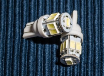

Die angeblich 9x5630 aus China sind ein Fake. Da sind keine 5630er drauf. Sah schon von außen komisch aus. Die LEDs sahen nicht richtig rechteckig, sondern eher quadratisch aus

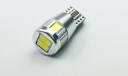

China-Version 9X5630 (non Canbus):
Deutsche Version 6X5630 (Canbus):
Entsprechend sahen die Messwerte aus.
6X5630 auf der Handbremse laut beecam: 42 Lux
9XWasweißich-aus-China: 20 Lux
Habe den Verkäufer angeschrieben und um 2 echte 9X5630er gebeten, bei Ebay geht dann automatisch ein Fall auf. Weil ich eine Fälschung vermute und das auch angeklickt habe, geht jetzt wohl mächtig Gezeter los. Berichte Euch.

Die Fußraum-Beleuchtung aus Spanien 9,19 Euro.

Wie sieht es aus? Hier mal einige Vergleichsfotos:
Nur Innen- und Fußraum:
Innen-, Fußraum- und Leselichter:
Türen geschlossen:
Türen geöffnet

Es ist sehr bedauerlich, dass die Kits auf der Website nicht spezifiziert werden. Darum habe ich mich auch nicht weiter mit dem Angebot beschäftigt.
Außerdem habe ich einen anderen Ansatz: Benzinfabrik bietet LEDs mit gleicher Lichtfarbe an, mir geht es um maximale Helligkeit.
Das, was die Benzinfabrik als Kofferraum-Sofitte und mit W5W/T10-Sockel für das Innenlicht anbietet, entspricht darum auch nicht meinen Zielen. Auf der Website finde ich unter Kofferraum-Sofitten und Innenraumbeleuchtung nur quadratische 5050er LEDs. Die sind - für mich - schon von Haus aus viel zu dunkel und entsprechen nicht meinem Leistungswunsch.
Dennoch kann das Angebot ein Volltreffer für all die sein, die einfach nur von Original-Glühlampe auf LEDs umstellen wollen. Denn mehr und weißeres Licht sollten die 5050er auf jeden Fall machen.
Kennzeichenbeleuchtung habe ich auch auf LED umgebaut. Bin Legalist - also mit E-Kennzeichen. Scheint Unterschiede zu geben. Meine Ebay-Nachrüst-Gehäuse leuchten das Kennzeichen nicht gleichmäßig aus und werfen zwei unschöne blendend-weiße Halbmonde aufs Kennzeichen. Aber das ist eine andere Baustelle.
Kannst Du bitte ein Foto der E30-Leselichter-LEDs posten?
Ich lese hier schon die ganze Zeit aufmerksam mit, auch wenn ich einen Roadster besitze :D
Da es mir aber um eine Lösung geht, die auch bei gut gefülltem Kofferraum noch Licht bringt, mal eine Anfängerfrage:
Kann man, bzw. eignet sich diese Leiste und sie einfach anzuschließen?
http://www.benzinfabrik.de/de/modul...tripe-15x-5050-3-chip-smd-12v-dc-weiss-5000k/
Danke
Klappt und sehr gut sogar. Das ist eine feine und sehr unkomplizierte Lösung. Nicht sehr bastelintensiv. Machen weniger Licht als die 9x5630. Aber: Es liegt keine dämpfende Streuscheibe davor, und das Licht wird über 16 Zentimeter Breite verteilt. Ist sicherlich die bessere Lösung als meine.
Wenn Du mir einen Tipp gestattest. Ich würde die Original-Kofferraum Beleuchtung tot legen (Sofitte raus) und dann mit Kabelschuhen die Verbindung zu der Sofitten-Halterung herstellen. Das sollte besser halten als Lüsterklemmen oder Kabeldiebe.
Bestimmt gibt es im Zubehör auch die Stecker, um das Panel direkt an das Original-Zuleitungskabel anzuklemmen. Da kenn ich mich leider nicht so gut aus. Das wäre aber eine sehr elegante, weil jederzeit spurenlos rückrüstbare und absolut betriebssichere Lösung.
Schau Dir aber auch oben die von Pixelrichter genannten Links durch.
