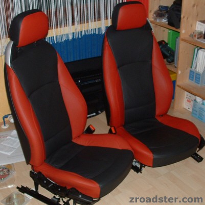

So das erste Umbau Ergebnis ist heute vom Sattler eingetroffen meine neuen aufgepolsterten Sitze.
Weitere Umbau Maßnahmen werden Bildlich folgen.
Für die die es interessiert es handelt sich um die orig. Sitze die Seiten und der Rücken wurden aufgepolster und mit MB(SLK)Leder neu bezogen sowie neue in alu look Lackierte Gurtspangen

Kostenpunkt 500 Euro incl.Sitze/Türe/Kniepolster/Schaltsack/Handbremmse ein Kumpel von mir ist Sattler und macht so was schon mal nebenbei. Das Leder schwarz ist das alte und das rote Leder ist von Mercedes.

Das Problem bei den Seriensitzen ist das Die Wangen nur aus Schaumstoff bestehen und der Sattler nur begrenst aufsatteln kann weil da so wie er sagt kein Gerüst für da ist. Er kann sie zwar richtig sportlich Rund machen bieten aber weil es nur loser Schaumstoff ist dann nicht den erwünschten Seitenhalt. Mir ging es um den unteren Teil des Rücken da drückte immer dieser scheiß bereich bei der ersten Naht im Kreuz. Mein Rücken lag so nicht flächig auf hatte drüber und drunter holraum. So jetzt nicht mehr Rücken liegt ganz am Sitz an und siehe da die Rückenschmerzen nach so 1std fahrt sind weg.
Der Preis ist Super den alleine die eine Haut hat mir schon 250 Euro gekostet und die hat für alles gerade mal gereicht.

Schaut so auf dem einen Bild nicht schlecht aus. Aber wie stark die Sitze aufgepolstert sind, kann man anhand von Fotos leider nicht beurteilen. meine sehen auch fast aus wie die Seriensitze, bieten aber bei weitem mehr Seitenhalt als vorher.
Und es kommt immer auch auf die Staur des Fahrers an, denn die Kunst ist es ja, den Sitz nicht einfach nur aufzupolstern, sondern ihn an den Rücken des Fahrers anzupassen.

Als Betroffener möchte ich mal auf die eigentliche Frage zurück kommen, wer so etwas macht und wer Erfahrung damit hat. Ich habe einen der ersten Z4 mit elektr. Sitzen (Sportsitze gab es zu diesem Zeitpunkt noch nicht). Aber das Problem mit dem Seitenhalt ließ nicht lange auf sich warten und guter Rat war teuer. Die Lösung vom Freundlichen: Sportsitze nachrüsten 3.500€ /each ... da können einem nur die Tränen kommen. Recaro, Sparco und wie sie alle heissen, bieten keine Konsolen bzw. keine mit TÜV. Was tun? Da ich eh mein Interieur komplett mit Leder und Alcantara auskleiden wollte, war die einzigste brauchbare Lösung einen geeigneten Sattler zu finden.
Die Firma "Autosattlerei Märkl" In Karlshuld (bei Neuburg an der Donau) hat mich schlußendlich überzeugt. Rotes Leder aus dem Z8 kombiniert mit silbergrauem Alcantara. Die Sitze wurden aufgepolstert (je 3cm an Wangen und Rückenteil). Sämliche Plastikteile (LCD, Radio, Lüftung etc.) in Carbon-OPtik beschichtet. Ich bin mehr als zufrieden!!! Bilder werden in Kürze gemacht (ich benötige nur mal einen schönen Sonnentag). Der Preis pro Sitz (inkl. Aufpolsterung und Leder) 500€. Die Aufpolsterung wurde persönlich angepaßt! Service und Qualität 1A !!! Die machen viel für die Audi S-Sparte ...

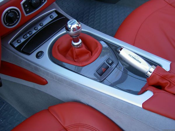

Es gibt da etliche Firmen, die so etwas anbieten. Ich habe mich schlußendlich für die Firma Auremo in Düsseldorf entschieden. Die berechnen den Preis pro Teil. Ich habe mir das mal vorort angesehen ... reinigen, anschleifen, grundieren, tauchen, trocknen, mehrere Schichten Klarlack und dann noch polieren.
Also ca. 40€ für jedes Teil. Ich habe ca. 2000€ investiert (Radio, Navi, Lüftung, Gurtführungen, Sitzverkleidung, etc. das ganze Programm eben) klingt viel aber wenn du die Bilder siehst, ist es edfinitiv nicht überladen. Habe mir auch fast 1 Jahr Zeit gelassen, bis ich mir klar war, wie und was ich alles machen will. Wenn am Wochenende die Sonne rauskommt mache ich ein paar Bilder. Ist wirklich Klasse geworden.
Man ich kann diese weisse Sch... nicht mehr sehen ... ;(

Eigentlich sollte der obere Teil auch in Alcantara, da hat BMW aber leider nicht mitgespielt (und ich kenne da Einige auch von BMW Motorsport). Das Problem beim Z4 ist, das der Beifahrer-Airbag nicht wie beim Z3 hinter einem Deckel versteckt ist, sondern das Amaturenbrett eine "Sollbruchstelle" hat. Die darst du weder überkleben noch sonstdergleichen antun sonst erlischt deine Betriebserlaubnis. Einzige Alternative, den Beifahrer-Airbag abklemmen und ... sorry ... aber das kam für mich nicht in Frage, da ich meistens mit meiner besseren Hälft unterwegs bin.
Die Leisten wurden alle in "Alu-Lack" passend zu dem AC Schaltknauf und Bremshebel lackiert. Mir hat der Schleifeffekt nicht gefallen, da sich weder die Farbe noch der Effekt irgendwo anders wiederfinden.
