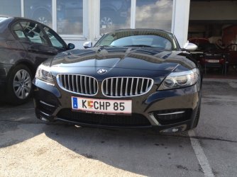

So nach 4 Tagen hab ich das gute Stück wieder - was es jetzt kostest hab ich gar nicht gefragt ^^ Morgen dann..
Gefällt mir doch sehr gut die M-Front :)
Die M-Front sieht m. M. nach einfach tausend mal besser aus, als die "normale". Und schwarze Spiegel und ein schwarzes Verdeck.... Wenn's gefällt!
