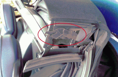

Eine Frage habe ich noch: wofür ist den dieses Teil? Teilenr.: 13073-005
Bei mir ist es auf der linken Seite abgebrochen.
  • Verdeck justieren damit es einrastet.pdf
Das ist ein "Einklemmschutz", der leider so schwach konstruiert wurde, dass er (inzwischen) wohl bei den meisten E85 gebrochen sein dürfte. Meiner ist auch auch schon lange perdu. Freue Dich, wenn er bei Dir noch da ist - und sei nicht besorgt, wenn er Dich verlässt. Eine wichtige Funktion erfüllt das Teil nicht :M
Wie zetatessera schon schreibt ist es nur ein Einklemmschutz damit nicht jemand auf die Idee kommt seine Fingerchen zwischen die streben zu stecken wenn das Dach in Bewegung ist, Amis eben.
Diese Teile sind bei meinem ca. 17 mal erneuert worden. Das letzte Paar liegt jetzt irgendwo zu hause rum und kommt nicht mehr rein. Die brechen schneller wie man sie tauschen kann.
Und ab dem VL also ab ca. 04.2006 wurde auf diese Konstruktion kpl. verzichtet. Ab darf man sich wieder die Finger einklemmen ;)

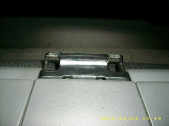

Dank des Forum´s habe ich endlich die Quitsch-Stelle gefunden, die mich seit Kauf etxtrem nervte.
Es ist der abgescheuerte Metallhaken zw./hinter den Überrollbügeln.
Hab mal ein Tempo (danke @pixelrichter) drauf gelegt beim Schließen. HERRLICHE RUHE!
Hatte erst die Kunststoffverkleidung in Verdacht, aber dafür war das Quitschen zu hoch und eine Unterpolsterung brachte nix!
Für die Endlösung muss ich noch etwas basteln, aber das wird ;)

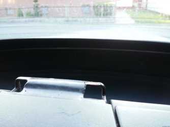

Hi,
wenn Du dein unteres Bild aus Beitrag #30 nimmst, hab ich einfach eine Schicht Teflon-Band um die 2 äußeren blanken Stellen geklebt und da dann nochmal 2-3 Runden Gewebeklebeband drum, damit es noch stabiler ist.
Bild kann ich gerade nicht mach. Bin die Woche unterwegs und meine bessere Hälfte fährt mit dem Zetti zur Arbeit bei dem Wetter.
Bild kann ich am WE nachliefern, aber ich denke, es erklärt sich von selbst.
Hält jetzt 1,5 Wochen. Kein quitschen mehr.
