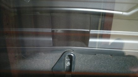

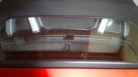

Hallo
Wenn ihr vom Ausbau des Verdeckhamster schreibt meint ihr den Verschluss hinten? Siehe Foto Mitte.
Danke und LG, Chris

Bei dir fehlt der Fanghaken schon, hast den Verdeckhamster also nicht mehr.
1. Platz für den Fanghaken (bei dir fehlt er)
2. Führungsschiene für Verdeckkasten beim hoch/runterklappen im Kofferraum.

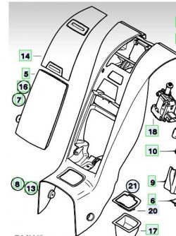

Seit rund 1J. habe ich den Verdeckhamster komplett beseitigt :@ . Alles deutete zunächst auf den Fanghaken. Das Problem lag jedoch unter der Kunststoffabdeckung der hinteren Ablagekonsole. Diese einfach abmontieren und etwas aufpolstern. Braucht ihr Mehr Info, könnt Ihr mich gerne anschreiben !
Hier noch mal ein neues Ergebnis dazu :
Kannst Du bitte mal ein Bild davon machen, welche Konsole Du meinst?
...ist hier die Nr. 14. Ausbauen und einfach die Rückseite mit selbstklebenden Schaumstreifen etwas aufpolstern. Vorsicht beim Zusammenbau, da das Teil Schnappnasen hat die durch die Aufpolsterung zu stark belastet werden können. Etwas Fingerspitzengefühl ist hier gefragt.
Der Hamster trieb mich in den Wahnsinn. Seit dieser Maßnahme ist absolute Ruhe. Viel Erfolg :t
@mk77: Könntest du mal ein paar Stichworte geben, wie man die "14" ausbauen kann?
Die klappe drunter aufmachen. Dann siehst du zwei spreiznieten am oberen ende der Ablage, die die Nr 14 halten. Der Rest ist nur geclipst.
Am Besten dann mal ohne die Nr.14 eine Testfahrt machen. Verdeck natürlich offen. Ist der Hamster dann weg, hilft die o.g. Maßnahme. Offensichtlich reibt hier der Kunststoff irgendwie gegeneinander und verursacht dann das lästige quitschen.
