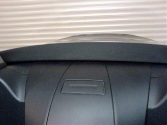

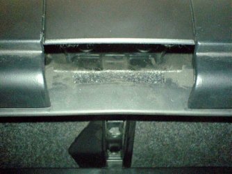

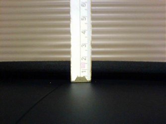

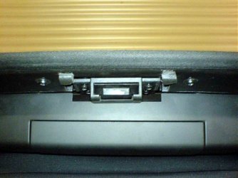

Vielleicht kannst Du mal ein Foto machen, wie das Verdeck jetzt im geöffneten Zustand liegt, und hier einstellen? Würde mich wirklich interessieren :)
AW: Verdeckproblem endlich gelöst!!!
Umbaufotos
(Handyfotos, aber ich denke man sieht alles)

also den bildern nach zu urteilen kann ich sogar selber diesen fanghaken einfach abschrauben und dann ist ruhe und das verdeck schliesst besser? aber kann es durch den wind dann nicht nach oben fliegen? also ist der seilzug alleine genug um alles unden zu halten?
