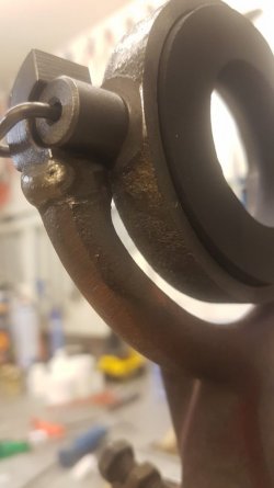

Der Zipper von meiner Lieblings-Arbeitsjacke ist mir heute morgen abgerissen, also ein 2 mm Loch reingebohrt und einen dünnen Schlüsselring reingemacht, funktioniert :thumbsup:

Danke für den Tipp, aber den Zipper selber habe ich noch. Die Stelle wo der eingehängt wird ist weggebrochen, deshalb musste ich da ein neues Loch bohren

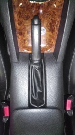

Der Ledersack vom Handbremshebel bei meinem Opel Omega war nach 30 Jahren ziemlich runter und einen passenden für mein Modell konnte ich nicht finden, aber für ganz kleines Geld einen ähnlichen für einen Vectra B (rechts auf dem Bild, da fehlt der Knick an dem Plastikrahmen)
Also habe ich den alten Sack entfernt, den neuen mit Pattex festgeklebt und mit einem Skalpell in Form geschnitten.
Bin begeistert 😃

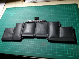

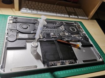

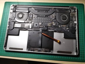

Es ist mir ein Rätsel, warum Akkus festgeklebt werden müssen. Das ließe sich wunderbar mittels Schraubverbindungen lösen, der Akku kann sich eh kein Stück im Gehäuse bewegen - schon gar nicht, wenn er aufgebläht ist (wie hier in einem 2015er Macbook Pro).
Also: Obacht, wenn sich der Boden vom Schleppi wölbt!!! Kann irgendwann Bumm machen - und dahinter steckt richtig Wumms (sogar mehr als Doppelwumms %:)…
Ich finde das Festkleben grundsätzlich nicht verkehrt. Aber dann bitte mit diesen Klebestreifen à la "Tesa Powerstrips" wie sie bei Smartphones verwendet werden. Und nicht so widerspenstig, wie es beim MacBook aussieht.

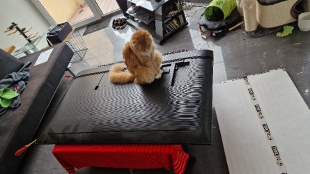

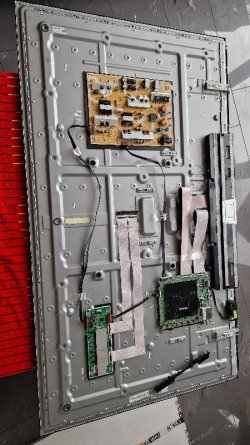

Zusammen mit meinem Quality Officer meinen Fernseher repariert. 😄
Reperatudienst wollte 450€. Ich hab für die notwendigen Teile 75€ bezahlt. Eine Stunde Arbeit, und alles funzt wieder. Gelobt sei meine Ausbildung als Elektroniker.

Da ist ja gar nix mehr drin in den Glotzen…
Deshalb sind die so billig geworden

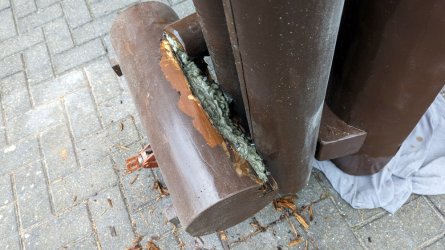

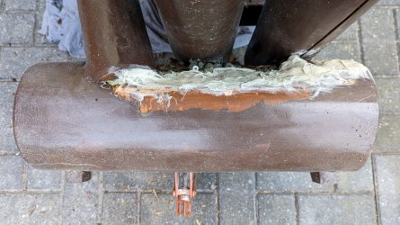

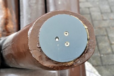

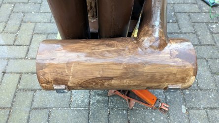

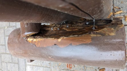

Hier meine vor einer Woche abgeschlossene Restaurierung unserer Gartenmöbel. Das sind Halbstammmöbel, welche wir vom Vorbesitzer übernommen haben beim Kauf des Hauses vor 9 Jahren. Die Möbel sind für uns sehr praktisch aus zwei Gründen. Erstens sind sie enorm schwer und da wir hier durch die Feldrandlage manchmal heftigen Winddruck haben bleiben sie an Ort und Stelle. Zum zweiten bieten sie mit 10 Sitzplätzen genug Platz falls mal die ganze Familie zusammen kommt.
Der Vorbesitzer, ein Schlummi, hat sich nicht groß um die Konservierung gekümmert und so musste ich gleich zu Anfang vieles ausbessern. Speziell die Füße des Tisches waren regelrecht verfault. Holz hält halt nicht ewig und es ist keine Eiche, weil die ist immens teuer in der Größe.
Die faulig gewordenen Stellen wurden ausgekratzt und wo nötig VA-Schrauben verwendet um Teile zu verbinden.
Dann wurde dort wo es auf Stabilität ankam ein Polyurethan 2K Kleber und Füller verwendet. Das Zeug ist super und klebt enorm.
Danach wurde dann mit faserverstärktem Polyester die Form wieder hergestellt.
Zwischendurch geschliffen und wieder aufgefüllt. Am Schluß wurde wie an einer Karrosserie auch mit Feinspachtel gearbeitet. Nach dem Schleifen kam dann die Farbe wieder drauf, in vielen Schichten.
Die Holzfüße wurden bei der Gelegenheit gegen Hart-PVC Stücke aus getauscht, damit von unten keine Wasser aufgesogen werden kann.
Alles eine ganz schöne Arbeit, es gab viele Stellen die ausgebessert werden mussten. Aber jetzt sieht alles wieder gut und wird wieder etliche Jahre halten.
Da das Polyester die gleiche Ausdehnung besitzt wie das Holz hält der Spachtel auch sehr gut. An Material hat alles zusammen ca. 250,- € gekostet.
Neue Möbel mit diesem Gewicht ca. 3000,- € ohne Tranport. Dazu hätte ich die Alten Möbel kleinschneiden müssen für die Entsorgung und den Gartenzaun abbauen um neue Möbel auf das Grundstück zu bekommen. Da machte das Reparieren schon Sinn. Hinterher freut man sich dann, wenn alles wieder schön aussieht. :) :-)

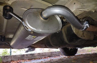

Der alte Auspuff von meinem Duc wurde zwar beim TÜV nochmal durchgewunken, aber da ich keinen Bock hab den irgendwo unterwegs zu verlieren (in einer Woche geht es z.b nach Dänemark in Urlaub), haben wir ihn heute prophylaktisch erneuert, in der Bucht gab es Ersatz für 75 Euro inkl. Versand
Die 4 Gummis haben wir natürlich direkt mit erneuert
