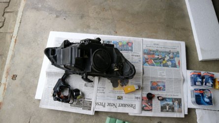

Wie oberhalb zu sehen, baue ich ja auf M-Paket um. Bei der Gelegenheit habe ich mir gedacht, tausche ich gleich alle Leuchtmittel gegen bessere (legale) Varianten aus:
  • Xenon Brenner: Osram D1S Xenarc Cool Blue Intense
  • H8: OSRAM COOL BLUE INTENSE H8
  • Blinker: Philips PSY24W Silver Vision

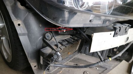

Das habe ich damals beim E85 auch gemacht und die Demontage war relativ easy. Beim E89 ist das nicht der Fall. Vor allem die unterste innere Schraube ist der Wahnsinn:
Die Schraube ist in Fahrtrichtung reingeschraubt (rote Umrandung) und muss über eine Öffnung im Träger von unten (blauer Pfeil) mit einer Mini-Ratsche aufgemacht werden. Respekt an alle, die das schon gemacht haben! Der Tausch der Brenner war dann wieder sehr einfach. Leider hat aber die verchromte Blinkerbirne von Philips von den Anschlusskontakten nicht gepasst, obwohl es eigentlich der richtige Sockel ist:
Ich nehme mal an, dass es aus dem LED Bereich noch keine zugelassene Variante für die Blinker gibt?
