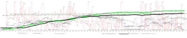

So, meine ersten Tests sind durch ...
Bei ca. 9°C Außentemp. braucht mein Motor bei normaler Warmfahrt 10 Minuten und 10 km bis das Kühlwasser eine Temperatur von 70 °C hat.
Erst nach 18 Minuten Fahrt und gefahrenen 27 km hat das Kühlmittel das erste Mal über 90 °C.
Bei ca. 16°C Außentemperatur genügten 5 Minuten Fahrt für 70°C warmes Kühlmittel. 90 °C waren nach ca. 8 Minuten erreicht.
Ich werde noch ein paar Fahrten ohne abgedeckte Nieren vornehmen, danach geht's los mit der Abdeckung.
AW: Winterbetrieb, Kühler abdecken
Jawoll, nun ist's "amtlich" :M
In äußert primitiver Form hab ich den unteren Grill und die beiden Nieren mit Klebeband abgeklebt und eine zweite Messung gefahren.
Nach bereits 8 km war die Kühlmitteltemperatur auf knapp 80 °C bei 4 °C Außentemperatur anstatt nur auf knapp 70 °C bei 9 °C Außentemperatur.
Im Diagramm sieht das dann so aus ... grün: toll mit Abklebung, schwarz nicht so gut "normal":
Hier die Diagramme in Vollansicht, da kann sich jeder seine eigene Auswertung zusammenbauen ...
Anmerkung vorweg:
In den Diagrammen sind folgende Daten dargestellt:
- rot: berechnete Motorlast in Prozent
- grün: Temperatur der Ansaugluft in °C
- blau: Umdrehungen pro Minute (daraus abzuleiten die Wahl des Ganges)
- grün: Geschwindigkeit in km/h
- hellblau: Temperatur des Kühlmittels, gemessen am Zylinderkopf in °C
Dies ist die Strecke von uns zu Hause zum Tönniesbergkreisel, der in den Auswertungen erwähnt wird.
Versuch 1:
Der Weg von uns zu Hause nach Braunschweig (über jenen Tönniesbergkreisel) ohne Abdeckung der Nieren
http://www.jokin.de/temp/20071125-H-BS.png
Versuch 2:
Der Weg von uns zu Hause zum Einkaufen - ebenfals über diesen Tönnisbergkeisel, dieses Mal jedoch mit abgeklebten Nieren und Grill.
http://www.jokin.de/temp/20071127-H-Famila.png
Versuch 3:
Zurück vom Einkaufen entwickelt sich die Temperatur der Ansaugluft extrem interessant - außen immernoch nur 5 °C und die Ansaugluft ist angenehm warm.
... klar, wenn man richtig Leistung fordert ist ein kühle Ansaugluft von Vorteil, aber im Winter ist eine höhere Ansauglusttemperatur ein Anzeichen davon dass der Motor "außen herum" auch warm ist.
Bei niedrigen Geschwindigkeiten wird die Luft sogar wieder wärmer ...:
http://www.jokin.de/temp/20071127-Famila-H.png
Bei Interesse kann ich noch weitere Auswertungen online stellen.
Fest steht für mich: Ich werde über den Winter die vorderen Lufteinlässe verschließen :t
