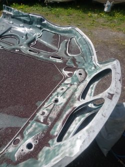

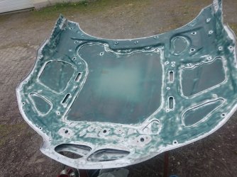

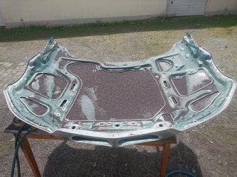

was hast du da mit der Motorhaube gemacht? Hast Du selber gestrahlt oder was sind das für Körner?
Ja, das ist Strahlgut.

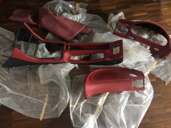

Aber andere Sache: Alcantara im Innenraum
Aufwertung oder Abwertung?
Wie ist da die Meinung zu?
Teil vom Cockpit und Mitteltunnel schweben mir da vor. Ist aber nur eine Idee.
A und C Säulen sowie Himmel müssen ebenfalls neu bezogen werden. ...
Da bekommt man dann schon manchmal die eine oder andere Idee.
Gruß Marc
Wenn Alcantara dann aber nur Himmel und die A und C Säulen, das kommt der jetzigen Bespannung schon sehr nah.
Dann würde ich die Teile am Armaturenbrett und die Mittelkonsole mit Leder beziehen lassen. Die Mittelkonsole ist ja sonst nur beim M bezogen, sieht aber viel Wertiger aus.
Das ist aber eine Arbeit für einen sehr guten Sattler, da habe ich schon eine ganze Menge gesehen. Wie z.B. krumme Ziernähte und zu dickes Leder und so. Da das Leder auch sehr stark um die Ecken gezogen werden muss, muss es auf eine Dicke im 10ntel Bereich gespalten werden.
Viel Spaß bei der Entscheidung
