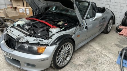

Z3 - Domstrebe ja oder nein?
Meiner Erfahrung nach ist es so , je steifer das Fahrwerk / chassis ist desto weniger hart müssen die Dämpfer sein , daraus ergibt sich besseres Hafung durch mehr Schluckvermögen , bis zu einem gewissen Punkt wo es wieder luddelig wird , daher habe ich in meinen Autos Zug / Druckstufe verstellbar FW , und ganz gute Traktion , besser wie mit OE teilen allemal.
Ich glaube du meinst „desto weicher können die Federn sein“
Oder?
Oder?
Nein meine Ich nicht , genauso wie ich es geschrieben habe meine Ich es , wenn sich die Karosse nicht mehr so stark verwindet , kann die Dämpferhärte weichen, somit sensibler ansprechen mehr schlucken , weichere Federn würden meines erachtens mehr destabilisieren, das ist vielleicht wenn man Härtere Querfedern nutzt ( sport stabis) aber selbst da nicht......
Naja wichtig ist relativ mit den Hülsen ist es vielleicht noch etwas steifer , aber vermutlich merken das nur die absoluten Cracks .....
