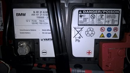

Sooooo, ich habe dann mal ein Foto gemacht. Die Batterie ist Produktionswoche 35/09. Die Buchstabenkombi AGM kann ich so ohne Ausbau nirgends erkennen. Auch nicht schräg unter dem Halter/der Strebe, soweit man drunter schauen kann.
Hinter AW kann ich die Nummer 6121692402 erkennen. Lediglich die letzte Ziffer nicht. Dazu müsste ich die Strebe lösen. Vorausgesetzt es ist eine 3 wäre es dieselbe Nummer wie bei Pixelrichter.
IST ES NUN EINE AGM?

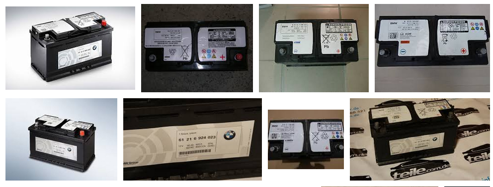

Ich habe bei mir nachgesehen (EZ 6/2011) und meine Batterie trägt die Teilenummer 61 21 6 924 020 und die Herstellerbezeichnung Exide.
Ein Hinweis auf AGM ist nicht vorhanden.
Im Internet habe ich dann mit der Teilenummer folgendes gefunden:
Also ist es eine AGM Batterie !
