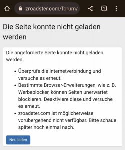

Ich komme derzeit auch nicht per Smartphone ins Forum. Smartphone ist aktuell Moto G7 Plus und OS ist Android10, Browser Chrome. Auch bei mir erscheint eine Fehlermeldung "Überprüfe Internetverbindung und versuche es erneut"
Alle anderen Webseiten funktionieren ganz normal.
