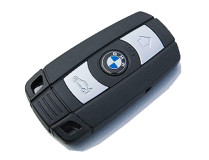

OKAY Bilder kommen naechstes Wochenende.... glaubt mir da ist kein mittlerer Knopf mit BMW Emblem. Nur der oberste Knopf hat ein schwarzes BMW Emblem. Sieht aus wie auf dem Bild nur mit zwei Knoepfen einer oben wie auf Bild mit Emblem schwarz und einer unten.

...dieser Schlüssel ist definitiv KEIN Z4 Schlüssel - würde mich wundern, wenn der funzt. Dieser stammt vom Z3 und hatte tatsächlich noch eine kleine Batterie, welche man selbst wechseln konnte. Der Z4 Schlüsselakku ist nicht wechselbar und wird über das Zündschloß aufgeladen.
Achtung, bei beiden Funkschlüsseln (die Code-Technologie ist unterschiedlich) kann ein Schlüssel die Verbindung zum Codestamm quasi verliehren, wenn er sehr selten eingesetzt wird (Voraussetzung er war natürlich mit dem Fahrzeug initialisiert). Wenn nun quasi der Anschluß an die Wechselcodereihen verlohren wurde, muss man den Schlüssel neu initialisieren.
Was Dir beim vorhandenen Z3 Schlüssel beim Z4 höchstwahrscheinlich nie gelingen dürfte...

Ist kein Japan Auto.... kam aus Deutschland.... und Lenkrad ist auch Links... in Japan Rechts.. wie gesagt Photos mache ich am Samstag.. der Schluessel auf dem Bild ist aehnlich aber meiner hat nur zwei knoepfe.

Es gibt 3 typen von Schluesseln des Z4.... 1. Radio Frequenz 315MHZ, 2. Radio Frequenz 433MHZ und 3. Infrarot Ausfuehrung.
1 & 2 besitzten 3 Knoepfe ausfuehrung 3 besitzt 2 Knoepfe.
