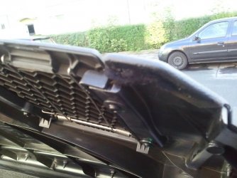

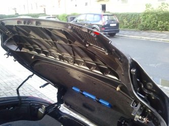

Hallo Leute - habe heute noch einmal mein Dach zu 80 % geöffnet und habe im Kofferraumdeckel an der Innenseite zum Fahrgastraum nachgesehen - bei mir ist am Übergang zur Karosserie kein Filz aufgeklebt - soll der Filz ab Werk aufgeklebt worden sein oder war das eine Nachbesserung von Euch um das Tackern zu beseitigen ? Bitte um Info.
Gruß Kuma225

Danke für die Info Jurafun - werde meine Werkstatt einmal darauf ansprechen wenn ich den dritten Termin zur Nachbesserung habe - im Moment sind die Geräusche auf der rechten Seite hinter der Kopfstütze absolut unerträglich - ich hoffe das das kleine Stückchen Filz wirklich Abhilfe schafft - BMW versucht nun schon seit 2 Monaten das Problem in den Griff zu bekommen - mitlerweile habe ich das Gefühl das BMW keine Ahnung hat was die Ursache des Problems ist und ich höre immer wieder "Das ist ein Roadster - da müssen sie mit solchen Dingen leben" - Andere Fälle sind uns nicht bekannt - sie sind mit Ihrem Fahrzeug ein Einzelfall !" Mit Prämium hat das alles nichts zu tun.
Ich habe gerade nochmal zwei Fotos gemacht, weil ich mir nicht vorstellen kann, dass bei dir da nichts ist.
Ich habe die Stelle im ersten Bild mal rot markiert - es ist ein ca. 3*2 cm großes Filzteil (direkt an der Kante), was aber leicht zu übersehen ist - schau lieber nochmal bei dir nach....Foto0471.jpgFoto0473.jpg,
Ich habe die Stelle im ersten Bild mal rot markiert - es ist ein ca. 3*2 cm großes Filzteil (direkt an der Kante), was aber leicht zu übersehen ist - schau lieber nochmal bei dir nach....Anhang anzeigen 103777Anhang anzeigen 103778,
Hallo Jurafun - danke für die Mühe mit den Fotos - bei mir ist definitv an den Stellen kein Filz aufgebracht - ich habe die von Dir rot markierten Stellen sogar "abgefühlt" und habe keinen Filz finden können - vielleicht ist das wirklich der richtige Ansatz gewesen - werde meinen Händler in der nächtsten Woche einmal damit konfrontieren - vielleicht bringt es ja wirklich endlich die gewünschte Abhilfe.
