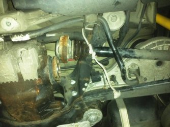

Erstmal zum Einbau.
- Auto auf die Bühne, Pflicht !!, wer es ohne versucht ist selber schuld.
- Hintere Querverstrebung (2Stück) raus, je 1x M10x50, M10x35 und 1x Mutter M8 (Moment für Montage M10 59Nm + 90°, min.10,9)
- Schutzblech vor der Versteifungsplatte muss raus, paar einfache Blechschrauben
- Versteifungsplatte raus, 4x M10x30??, 2x M8x10?? (Moment für Montage M10 59Nm + 90°, min.10,9)
- Jetzt muss der Auspuff ab Kat raus, Achtung neue Schrauben (M10x45 V2A), Muttern (M10 Kupfer) und Dichtung (BMW) für den vorderen Flansch besorgen.
Hinten einfach die 2 Haltegummi´s abschrauben, je 2x Mutter M8
- Antriebswellen am Diff abschrauben, Achtung Aussentorx-Nuss E14 benötigt, je 6x E14, M8x50?? am besten neue besorgen BMW (Moment für Montage 80Nm)
- Gelenkwelle am Diff abschrauben, Achtung Aussentorx-Nuss E14 benötigt, 4x E14, M8x25?? am besten neue besorgen BMW (Moment für Montage 80Nm)
- Stabilisator Haltegummis demontieren, je 1x M8x20 + Mutter, Stabilisator runterbiegen, reicht.
- Achsversteifung unter dem Diff kann drin bleiben!
- Differential losschrauben, erst vorne 2x M12 (Moment für Montage 100Nm), dann hinten Mutter M14 (Moment für Montage 165Nm, evtl. neue besorgen), Schraube drin lassen.
Jetzt zu zweit einer das Diff, der andere die hintere Schraube raus und den Stabi runter drücken, Diff nach hinten raus.
So so weit so gut, das meiste ist geschafft.
Jetzt erstmal ein paar Bilder, leider ist die Qualität nicht die Beste
