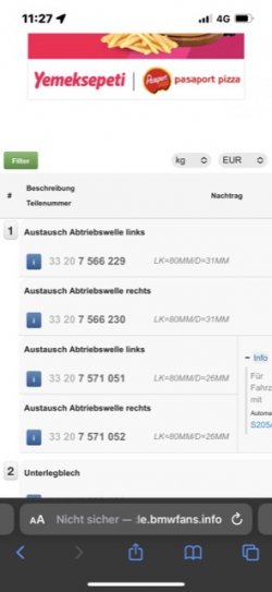

Danke schonmal, also ist es tatsächlich ein in Z4 Diff
Allerdings sind die Antriebswellen Flansche anders als bei mir.
Ich habe wohl 86mm Lochkreis, bei dem von mir angepeilten 3.91er Diff sind es 80mm
Mein aktuelles Diff:​
Output shaft left 7541439​
33 20 7 541 439​
LK=86MM/D=38MM​

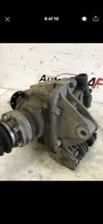

Das 3.91er Diff vom 2.5 Automatik:
Meint ihr das haut hin mit Flansch umstecken und meine Antriebswellen behalten?
Ich würde das Diff nicht nehmen. Das war im 2.5i schon anfällig und kein 186er sondern ein 166er

Das ändert natürlich alles. 166er kommt für mich natürlich nicht in Frage. Schade, ich dachte es ist ein 188er?
Hier ein Bild davon:
Ist das vom 2.5si automatik - 3,73 wenigstens ein 188er? Nicht ganz der Sprung den ich eigentlich wollte.. aber besser als nichts
Zähl die Deckelschrauben. 7 Stück - 168er, 8 Stück - 188er.

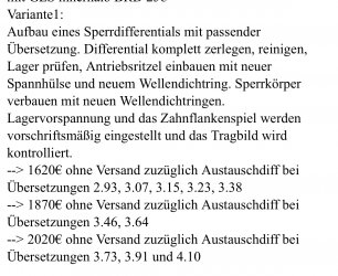

Schreib mir mal per PN, ich gebe dir die Tel.-Nr. von Hr. Finkbeiner. Er hat mir mein Lamellensperrdiff nach meinen Wünschen aufgebaut.
In seinem Angebot war ein 3.73, 3.91 und 4.10 Diff mit drin.
