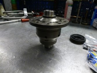

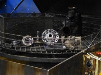

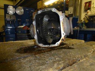

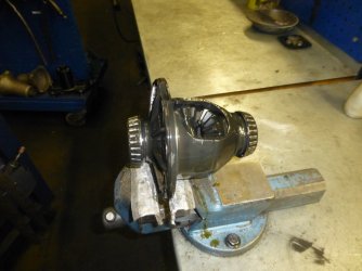

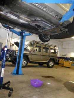

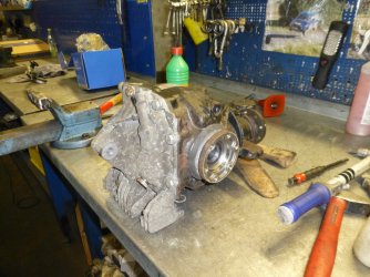

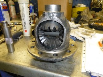

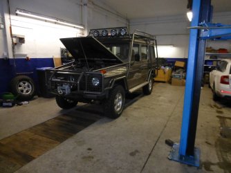

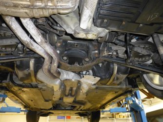

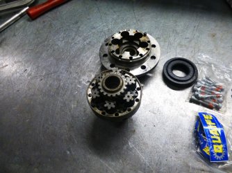

Abschließend noch ein paar Schnappschüsse vom Umbau. Die G-Klasse war auch sehr interessant. Und ja, der Zetti ist sehr, sehr dreckig. Das bleibt aber bei dem Wetter nicht aus.
Sehr schöner Bericht!

Daher favorisierte ich eine Torsen-„Sperre“. Ich benenne es auch mal Sperre, wenngleich es technisch auch keine echte Sperre ist. Dieser Aufbautypus ist verschleißarm/-frei und wirkt auch nur unter Zug. Damit kann es zu keinen Fehlfunktionen bei Bremseingriffen des DSC kommen.
Doch es ist technisch eine absolut waschechte Sperre. Jede Sperre funktioniert so, dass die Zahnräder, die sich gegeneinander, d.h. auch gegen den Korb, bewegen in ihrer Ausgleichsbewegung behindert werden. Und zwar lastabhängig, d.h. der Widerstand muss sich mit dem Antriebsmoment skalieren.
Bei dem von Dir genutzten Aufbau wird die Systemreibung über die Kopfkreise der Planeten (die im Gehäuse darüber gelagert sind) aufgebaut - und zwar lastabhängig, da die Kräfte zwischen Kopfkreis und Gehäuse sich mit der Last linear skalieren. Und das passiert im Zug- UND im Schubbetrieb. Das einzige was man machen kann, um die Asymmetrie zwischen Zug- und Schub zu beeinflussen, ist die Sonnen axial anders abzustützen. Dort entstehen nämlich auch noch Axialkräfte, die man evtl. über Reibscheiben mit niedrigem Reibwert (z. B. im Schubbetrieb) und hohem Reibwert (z.B. im Zugbetrieb) abstützen kann (Gleiches ist auch durch Reibkonen unterschiedlichen Kegelwinkels an den Sonnen möglich). Die Axialkräfte wirken bei Zug- und Schubbetrieb in die jeweils andere Richtung (und damit auf die jeweilige Reibscheibe oder den entsprechenden Konus).
Verschleiß hat natürlich auch ein Torsen-Differential, da hier Reibung auftritt, die nicht nur hydrodynamisch ist. Wenn man das System nicht überhitzt, dann passiert da aber nicht viel.
Eine Grundsperrung wird übrigens erreicht, wenn man das System vorspannt, damit man schon ohne Last Reibung im System hat.
Der Aufbau Deiner Sperre entspricht übrigens im Grundsätzlichen dem der Mittendifferentiale der Audis (ausgenommen die Kronenraddifferentiale). Also Millionenfach bewährt...
Für die DSC-Regelung würde ich mir keine Sorgen machen: Die Hinterräder werden ja eh nur beim Untersteuern bebremst, die kritischen Situationen werden durch Bremseingriffe an der VA behoben.
Von daher: Herzlichen Glückwunsch, eine Sperre ist aus meiner Sicht Grundausstattung in einem höhermotorisierten Fahrzeug!
