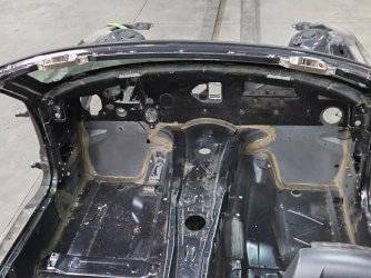

Da bei mir so ein Umbau ansteht hätte ich eine Frage zur Spritzwand.
Eins vorweg: Ich habe schon einen RHD -> LHD umbau gemacht, allerdings bei einem Auto bei dem die Spritzwand identisch war, ich weiß also was auf mich zukommt.
Muss tatsächlich das komplette Teil Nr 1 getauscht werden ( also mit den beiden Streben links und rechts richtung Kotflügel ) oder ist das Teil selbst mehrteilig und es würde reichen den Teil mit den Öffnungen für Klima / Wasser / Lenkung usw. zu tauschen. Wenn nicht müsste in dem Fall ja vermutlich auch die Scheibe raus. Machbar, aber wenn mans vermeiden könnte wäre das natürlich gut.

So wie es aktuell ( für mich ) aussieht müssen auch die Bodenbleche Fahrer / Beifahrer getauscht werden. Ob ich mir das antue weiß ich selbst noch nicht.
Hi zusammen,
muss wie abgebildet die komplette Spritzwand getauscht werden? Die KI sagt es handelt sich lediglich um einen Blechstopfen. Ich zitiere:
Beim BMW Z4 E85/E86 muss die Spritzwand NICHT geschnitten oder geschweißt werden,
aber es müssen Blindstopfen / Abdeckplatten umgesetzt bzw. getauscht werden,
und das wird in Foren oft als „Spritzwand ändern“ bezeichnet.
Das ist der Kern des Missverständnisses.

Wie ist die Spritzwand beim Z4 wirklich aufgebaut?
Faktisch beim E85 / E86:
  • Die Spritzwand ist symmetrisch gepresst
  • Beide Lenksäulen-Durchführungen sind vorhanden
  • Beide Aufnahmen für Bremskraftverstärker existieren
  • Die nicht genutzte Seite ist:
    • mit Blechstopfen
      • Dichtmasse
      • ggf. Dämmmaterial
        verschlossen
➡️ Beim Umbau:
  • Stopfen raus
  • Dichtungen umsetzen
  • Originalteile der anderen Seite verbauen
Keine strukturelle Änderung.

@BigOjustus nicht immer alles blind glauben, was die KI halluziniert!
Einmal "E85 Karosserie" suchen und man sieht's sofort:
