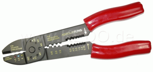

So ein Schrottwerkzeug wie auf diesem Bild darf dafür nicht verwendet werden. Das ist nur was für blutige Elektrolaien.

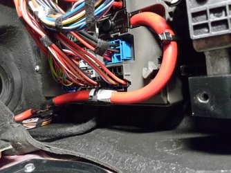

Hab mal gegoogelt und nachfolgendes Bild zum Rep.-Kabel gefunden. Ist meiner Meinung nach der Haupt-Plus-Anschluss am Sicherungskasten unter dem Handschuhfach. An der Batterie und im Kofferraum war kein neues Kabel zu erkennen. Im Bild erkennt man am rechten Kabelende einen Rund-Pressverbinder. Dort wird wahrscheinlich das neue Rep.-Kabel (nach dem Abschneiden des alten Anschlusses) an das vorhandene Kabel gepresst. Dann noch den schwarzen Schrumpfschlauch drüberschrumpfen und wieder an den Sicherungskasten anschließen.

So, nach dem Winterschlaf hab ich mir die Stelle mal genau angesehen. Es ist tatsächlich das kurze Stück Plus-Zuleitung zum Sicherungskasten unter dem Handschuhfach erneuert und an die vorhandene Plusleitung angecrimpt.
