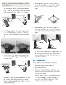

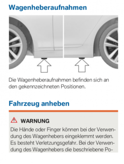

Frage: kann mal jemand, der in der BMW-Welt ist, prüfen,ob der Z4 die rechteckigen Kunststoff-Wagenheberaufnahmen hat, mit denen jeder BMW ausgestattet ist? Ist möglich, dass diese durch die Kooperation mit Toyota gestrichen wurden. Diese verhindern sehr wirkungsvoll das beim Anheben Schäden am Unterboden entstehen....Dank im Voraus.
...ja, hat er:
