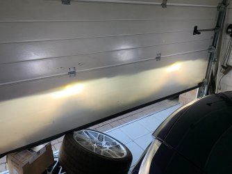

Angefangen mit einem Bild der Lichtausbeute vorher:

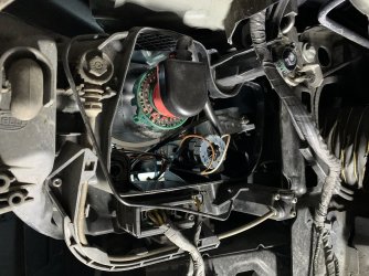

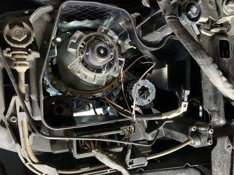

Wenn man das Xenon Zündsteuergerät gelöst hat, sieht es wie folgt aus. Hier werden nun die 4 Muttern gelöst, welche den Projektor mit dem Scheinwerfergehäuse verbinden. Genutzt wird dafür eine 7er Langnuss, aber vorsichtig sein, dass die Mutter nicht in den Scheinwerfer fällt. Ein zweipoliger Stecker vom Fernlicht muss beim Ausbauen dann noch gelöst werden.

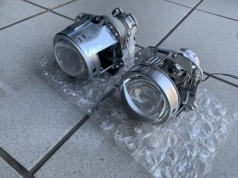

Hier der Vergleich der beiden Projektoren... man sieht eindeutig Ähnlichkeiten der Konstruktion. Der EvoX-R 2.0 baut auf dem Hella E55 Projektor auf und passt dementsprechend plug&play beim Z4.
Links original Z4, rechts der neue Projektor.

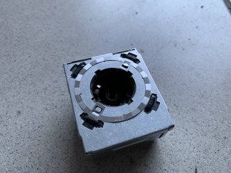

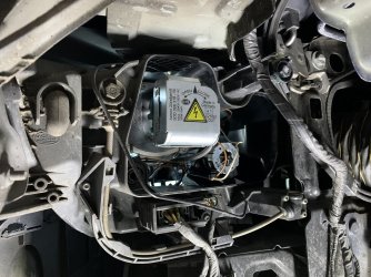

Nun gibt es zwei Versionen das Xenon Zündsteuergerät zu verbauen... Retrofitlab hat ein passendes Set für den Z4 mit Verlängerungen für das Steuergerät, da dies nicht an den Projektor heran passt. Das Steuergerät müsste man dann im Scheinwerfer irgendwie verstauen und mit einem Kabelbinder befestigen.
Dann gibt es noch einen anderen Weg; entweder man entfernt die Kunststoffnasen des originalen Steuergeräts oder man kauft sich einen anderes Steuergerät. Von Valeo gibt es ein passendes D2S D2R Zündgerät welches in neueren Volvos verbaut wird. Dieses Steuergerät wird mit dem Bajonett Verschluss befestigt. Wenn man die Nasen vom original Steuergerät entfernt hat, kann dies dann auch mit dem Bajonett Verschluss an den Xenon Brenner montiert werden.

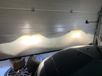

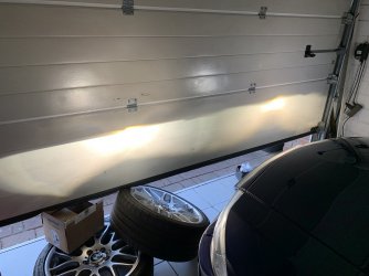

Hier ist nun das erste Vergleichsbild der beiden Projektoren.... links neu, rechts alt. Man erkennt schon eine deutlich bessere Lichtausbeute und eine feinere Abgrenzung.
Erstes Bild ist das Abblendlicht, das zweite Bild Fernlicht

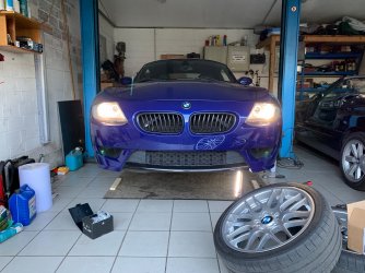

Von vorne erkennt man keine Änderung des Lichts.
