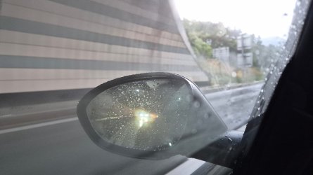

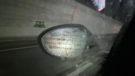

Und dieses WE konnten wir die Spiegel-Lösung im italienischen Umfeld am Brenner bei strömenden R.egen testen
Bei dramatisch fallenden Temperaturen von 26°C runter auf 11°C konnten wir über die im Spiegel integrierte grüne Kontroll-LED verfolgen, wie beim Abfallen der Außentemperatur von 15°C auf 14,5°C die Spiegelheizung vom Z4 automatisch eingeschaltet wurde.

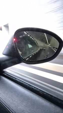

Bild oben, linker Rahmen:
taktende grüne LED der Spiegelheizung
Gefällt mir, die LED. Hat was von nem Totwinkelassistent.
Noch besser,
das ist ja eine 2-Farben-LED, die dann züsätzlich in einem roten Takt analog zu meiner Zusatzheizungs-Kennlinie blinkt. Das gibt dann ganz witzige Überlagerungen von 2 unabhängigen, variablen Taktungen.

Aufgrund eines aktuellen Gewitters Abkühlung von 30°C auf ca. 18°C.
Die Temp.-Anzeige des Autos regiert sehr langsam auf Veränderungen.
Nach Einfahrt in den überhitzten Tunnel beschlugen alle Scheiben und Spiegel schlagartig!
  • Scheibenwischer eingeschaltet - vorne halbwegs klar
  • Seitenfenster runtergefahren - halbwegs klar
  • Heckscheibenheizung eingeschaltet - Scheibe klart zügig auf
  • grüne Spiegel-LED der Heizleistung von der JunctionBox - Fehlanzeige!
    Wie zu Beginn dieses Threads ermittelt wissen wir ja, daß die Spiegel ab Werk nur bis zu einer Temperatur von 14,5°C beheizt werden, ab 15°C aufwärts herrscht Funkstille in den Spiegelheizungen.
  • rote Spiegel-LED meiner in diesem Beitrag entwickelten Schaltung - leuchtet die ersten 30 Sekunden im Dauerbetrieb, ...
    .. die Aussenspiegel werden voll beheizt!
    Das Streifenraster im Spiegelglas entsteht durch die integrierte Heizmatte.
    Mein System startet 5 Sekunden nach Einschalten der Heckscheibenheizung und beaufschlagt die Spiegelheizung gemäß dem folgenden Kennlinienverlauf.
    Nach 5 Sekunden zu 100%, nach 30 Sekunden reduziert auf 80%, nach 60 Sekunden reduziert auf 70%, ...

    5 Sekunden (5.000 MilliSekunden) nach Einschalten der Heckscheibenheizung wird zu 100% beheizt.
    Das reduziert sich über die nächsten 6 Minuten auf 15%im Dauerbetrieb solange die Heckscheibenheizung eingeschaltet ist.
Währenddessen beschlagen die anderen Scheiben wieder. 😀
Nach gut 30 Sekunden waren die Spiegelgläser fast komplett frei "gebrannt". 👍👍👍
Tunnel-Ende
Test ausgerechnet in einem Schweizer Tunnel erfolgreich bestanden! :D
